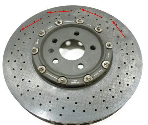

An der Lochung lässt sich die Laufrichtung auch erkennen. Das Audi das Lösen der Schrauben nicht erlaubt ist klar, aber die Reibringe werden ja auch so gewechselt und da kenne ich welche die das nicht nur bei Stahlreibringen selber machen 😉
Hier mal ein Hinweis wie Du an der Lochung die Laufrichtung erkennst :
Das ist jetzt links - rechts entsprechend spiegelbildlich - ist eigentlich gut erkennbar.
Scheibe-l

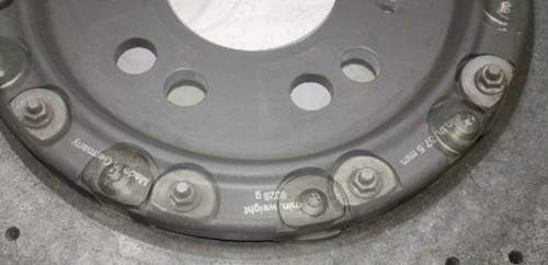

Danke @Dottore hast mur ein wenig die Angst genommen. Ich denke er hat die Alus runter gehabt, oder können die Abstandhalter auch Original mal leicht verdreht sein, siehe Bild. Ist auch keine Farbnebel oder ähnliches von einer Abklebung zu erkennen
hm, ich zähle gerade mal 1+1 zusammen! Du schreibst, dass der Verkäufer die Bremse auf einem BMW montieren wollte? Da er aber schon die Töpfe beschichtet hat, müssen es ja schon passende für den BMW-Lochkreis sein!? Macht ja sonst keinen Sinn.
Ohne dir jetzt Angst machen zu wollen: Ich denke, dass sind nicht die Originalen Töpfe. Mess mal den Lochkreis und Nabenbohrung nach!
Audi weiß auch nicht was sie wollen oder nicht , bei den RS4 B7 Keramik gab es mal eine Aktion bei der alle Schrauben zwischen Topf und Scheibe gewechselt wurden .War damals betroffen . Damals durfte der Händler das machen und nun nicht mehr ??
Die Reibringe und Töpfe wurden bislang von SGL zugeliefert , zur zeit ist ja die Keramik Option bei vielen Neuwagen nicht mehr verfügbar , soll aber bald wieder Bestellbar sein dann aus einer Italien Produktion .
Ich denke auch das bei Dir der Topf runter war , zur eigenen Beruhigung würde ich die Anzugmomente noch einmal Prüfen .

Ganz so einfach ist es nicht 😁 er hat sie auch schon nicht bei Audi erworben, ist die Frage wer hat sie beschichtet, wenn er dann stimmt was nicht, eventuell aber der Vorbesitzer 🙂

Denke, das leicht verdrehte wird wohl wohl bei der Montage passiert sein.

Habe auch mal ein Fotomatch gemacht - der LK stimmt. Die Schrauben wurden aus optischen Gründen wohl gedreht -Muttern nach hinten.

Das verdrehen der Verschraubung ist völlig unbedenklich. Bei mir auch im Original so.
Das lösen der Topfverschraubung ist nach meiner Meinung nicht ganz unbedenklich, da du nicht weißt wie und
mit welchen Drehmoment und event. Verspannung sie wieder montiert wurde. Wo ich jetzt das benötigte
Drehmoment erfahren kann weiß ich immo auch nicht. Falls von Interesse, kann ich dir per PN Prüf und Verschleiß
Info (Audi) zukommen lassen.
Die Mutter sind in Original hinten.
@HOPPI1 schrieb am 13. Juni 2015 um 22:32:51 Uhr:
falsch! Sind vorne 😉
