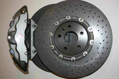

Ich hab mal ne frage würde die rs6 Radnabe auf meinen s5/rs5 passen weil ich würd gerne die Rs6 390mm Scheiben verbauen und Momentan steht der Bremsklotz an einer Seite an und auf der anderen hab ich 5 mm Platz,kann mir da jemand weiterhelfen ?

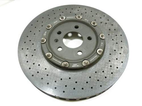

Hey Leute, also ich kann jetzt nur von der RS5 Keramik-Anlage (380mm) reden. Dort wurde ab Feb.2012 eine andere Bremsscheibe verbaut.
Vor Feb.2012: Muttern von außen zu sehen
Ab Feb.2012: Schraubenköpfe von außen zu sehen
Teilenummern vor Feb.2012:
420 615 301 G -> links
420 615 302 D -> rechts
Teilenummern ab Feb.2012:
420 615 301 K -> links
420 615 302 G -> rechts

Hier die Sättel die sind beschriftet
Die Töpfe wurden doch Beschichtet - die Nummern sind ja gelasert und nicht graviert. Das ist ein bissel blöde, sollte aber kein größeres Problem sein.
Die Scheiben kommen auch nicht von Audi ( keine Keramikscheibe hat mehr wie die Audi TN aufgelasert ) sondern von Brembo SGL Carbon Ceramic 😉
So sind die Scheiben beschriftet wenn sie nicht überlackiert sind - da kann man dann alles ablesen.
Keramik-scheiben
Na ja ich denke das Faker diesen Aufdruck oder gelasert in irgend einer Form kopiert hätten um sie besser unterschieben zu können, daran sollte es nicht scheitern
Nun mach Dir nicht in die Hose 😁 .. hier ein Foto mit allen Angaben zu deinen Scheiben 😉
Wiegt wohl knapp 6100 Gramm wenn das Mindestgewicht bei 6029 Gramm liegt.
380-k-scheibe
Moin, was mir gerade einfällt, ich hoffe er hat zum Beschichten der Töpfe diese nicht von der Scheibe gelöst.
Das ist nähmlich von Audi streng untersagt. Verstehe auch nicht warum man so was macht.
Auch die Laufrichtung muss erkennbar sein.
