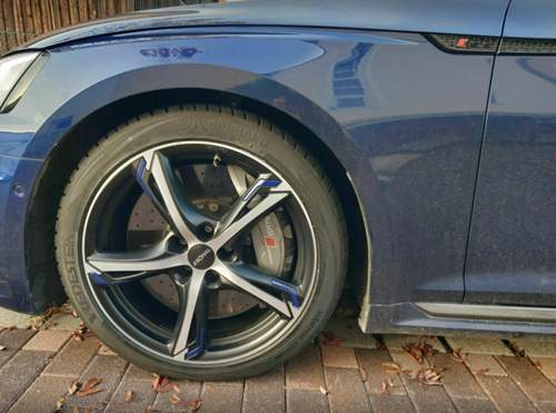

da ich mich aktuell nach Winterrädern für meinen RS5 umschaue, wollte ich mal fragen was ihr im Winter fahrt. Gerne mit Bild

Ich fahre auch 19" no name Felgen mit Keramikbremse, keinerlei Probleme. Die Sensoren können jederzeit nachgerüstet werden, wie schon erwähnt.

Hallo, fährt jemand einen RS5 mit Winterrädern in folgender Konfiguration:
8,0 J x 19 mit 235/40 R19
Muss mir jetzt langsam Winterräder kaufen und bin geneigt die o.g. Kombination wegen mehr Reifenhöhe und Preis.
Allerdings habe ich die Befürchtung, das diese zu schmal aussehen wirken.
Fährt das einer von euch und kann ggf. ein Bild seitlich und schräg von hinten hier einstellen, damit ich mir das vorstellen kann.
Danke vorab.

Ich habe 255/35 19, Preisliche Macht es kein großes unterschied. Dafür hast du breit genug

Ich hatte damals 19" mit 255ern drauf, schmaler würde ich nicht rangehen, weniger wegen der Optik, aber meine waren bis 300km/h freigegeben 😁
Ist die Originale Breite nicht 265/35/19 ?? Sommer und Winter
255/35 R19
265/30 R20
Original
Jetzt bin ich komplett Irritiert, wir sprechen über den RS5 B9 oder.?
Meiner hat 265/35/19 Winter und 275/30/20 Sommer.
Die 235/40/19 Variante hatte ich mal auf einem RS 4 als Audi Leihgabe.
Unabhängig vom Optischen, mir war der beim Beschleunigen auf trockenem Untergrund und in engen Kurven viel zu Instabil auf der HA .
Ja, der B9 hat Serie 265/35 R19 und ich hatte damals die Peak Felgen bestellt und kam damit auf 275/30 R20 im Sommer.
Der vFL hatte damals Serie für Winter 235/40 R19 und ich müßte mal ältere Fotos kucken, was bei mir tatsächlich montiert war, da ich CCB hatte, war kleiner als 19" eh nicht drin.
€dit: Ich hatte tatsächlich die obige Kombi drauf, ok, 235er werden ab 260km/h ein wenig schwammig, aber sonst kann ich über die nix negatives behaupten. Breit und voll mach ich im Sommer und hat mir gereicht. 255er waren die falsche Automarke 😉
