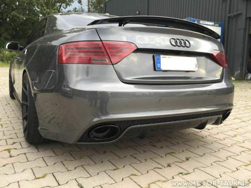

Hi Jungs,
mal ne frage, passt eine RS5 Auspuff Anlage bis auf die Endrohre und das sie etwas höher hängt ansonsten unter dem S5? Hintergrund ist das Acrapovic der "Einzigste" Hersteller ist der eine Titan Anlage für den RS5 anbietet. Jedoch keiner auch nicht im Sonderbau für den S5. Somit war mein Gedanke die RS5 Anlage zu kaufen und zu montieren. Da Acrapovic im Prinzip normale Duplex Rohre verwendet die optisch nur mit einer ovalen Blende versehen ist, könnte ich diese entfernen, den Auspuff etwas tiefer hängen und gut ist.
Was meint ihr, kann das klappen oder nicht?
Die Endschalldämpfer vom RS5 passen nicht in den S5-Diffusor, da erstens die
Endrohre nur aus "Stummeln" bestehen (der RS5 hat ja in der Schürze integrierte
Blenden) und zweitens diese Blenden beim RS5 höher liegen als die Endrohre beim S5
vergesst nicht die Durchmesser der Rohre. S5 V6 hat kleinere als der V8. RS5 weiss ich nicht, denke aber sollte auch die gleiche Dicke haben wie S5 V8. V6 hat 55mm.
RS sollte doch 63mm haben oder nicht?
Rohrdurchmesser
S5 V6 = 55 mm
S5 V8 = 60 mm
RS5 = 65 mm
Hat denn schon mal jemand die S5 V8 Vierrohr auf einen RS5 umgebaut? Mal abgesehen von Klappensteuerung etc. ist das ohne Tausch der hinteren Stoßfängereinheit überhaupt möglich?

Falsches Foto im ersten Post :-)
Falsch gelesen 🙂 was möchtest du jetzt? Eine S5 Stoßstange mit RS Endschalldämpfer oder was?
Ihr habts alle falsch gelesen. Ich fahre einen RS5 und frage gezielt nach dem Einbau einer S5-Vierrohr Anlage aus optischen Gründen ohne Tausch der Heckschürze. Das das umgekehrt geht, hab ich bereits gesehen 😉
das geht natürlich nicht OHNE Tausch der Heckschürze.
Aber ich denke, da würde sich ganz sicher jemand für einen 1:1 Tausch finden 😁
Wenn du deine RS-Schürze gegen meine tauschen möchtest ,brauchst du nur noch den S5-Einsatz .
