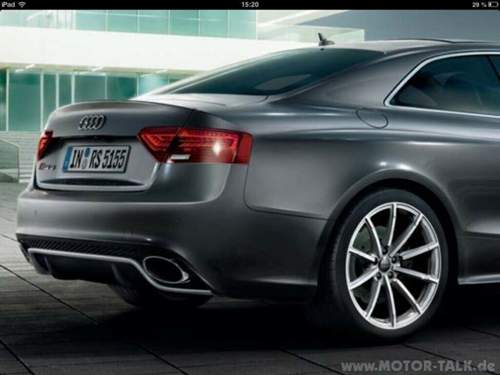

Hallo zusammen
wollte wissen ob die Felgen Aluminium-Gussräder im 5-Arm-Rotor- Design, Größe 9 J x 20, Titanoptik, glanzgedreht, mit Reifen 275/30 R 20 auf meinen A5 passen?
hat es jemand scho ausprobiert?
Gruss

nein, das RS5 Teilegutachten ist eben für den RS5 und nicht für deinen.....es kann sein das der TÜVEr zum Teilegutachten der Distanzscheiben noch ein Festigkeitsgutachten für die Distanzen haben möchte....bekommt du auch vom Hersteller der Distanzen

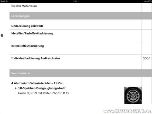

RS5 Preisliste
Ich würde mir auch gerne für den nächsten Sommer die Rotoren vom RS5 auf meinen S5 ziehen.
Sind die Radschrauben gleich zu den 5 Speichen Segment 19 zoll ?

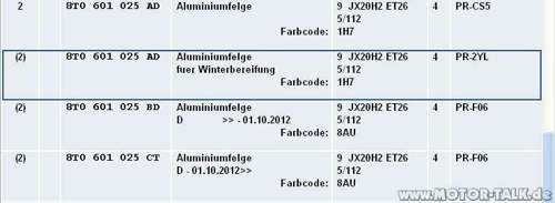

War heute mit der Traglastbescheinigung von Audi beim TÜV.
Der TÜV Prüfer stellte fest das auf meiner montierten Felge folgende Nummer drauf steht.
8T0 601 025 CT auf der Bestätigung von Audi steht allerdings statt CT, AD?
Was soll das?
Audi hat die Teilenummern , warum auch immer geändert für viele Felgen.....(sprich nur die Buchstaben)
seit dem 01.10.2012
muss mich in deinem Fall korrigieren....die Felgen gibt es in zwei Farbausführungen....
