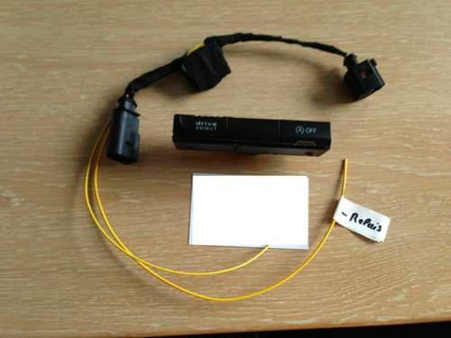

So Leute, es gibt Neuigkeiten, wie schon in einem anderen Thread hier gepostet befindet sich die Klappensteuerung der AGA beim Reserverad.
(Siehe Bilder)
Ich habs jetzt einfach mal gewagt den Stecker da raus zu ziehen und siehe da, es gibt keinen Fehler im System und die Klappen bleiben immer geöffnet!!
Das Beste an der Sache, somit lässt sich relativ einfach ein (Funk-)Schalter verbauen, mit dem die Schließ-Funktion in jedem beliebigen Fahrmodus unterbrochen werden kann.
So und nun hoffe ich auf die hier schon erfahrenen RS5-Fahrer.
Wenn der RS5 kalt startet wird die komplette Mechanik lautstark hochgefahren und man kommt sich vor wie in einem 40-Tonner von der Bundeswehr mit 800PS (einfach hammer!).
Nun dauert dieser Vorgang ca. 20 Sekunden und kurz bevor er abgeschlossen ist atmet die AGA noch mal richtig TIEF durch, ihr kennt das bestimmt. Dieses ganz tiefe Blubbern am Ende hat nichts mit den Klappen an den Endrohren zu tun, das hab ich schon überprüft.
Diesen unvergleichlich guten Sound hört man aber auch immer nur am Ende der Kaltstart-Phase für ca. 3 Sek.
Ihr könnt mich gerne korrigieren, aber meine Vermutung jetzt, Scotty18 hatte es schon mal erwähnt, es befindet sich noch ein weiterer Druckbehälter irgendwo vorne im Fahrzeug.
Kann es denn sein, dass dann dort (evtl. am Mittelschalldämpfer) noch eine weitere Klappe verbaut ist um viell. den Staudruck bei Volllast zu regulieren?

Zu den Fehlereinträgen kann ich erst in zwei Wochen etwas sagen, habe dann einen Termin beim :). Aber richtig, dass Relais unterbricht einfach die Stromzufuhr und die Klappen öffen sich, somit bleibt ohne die Ansteuerung alle Funktionen erhalten.

wird abgelegt. im motorstg. aktiv erfolgt keine anzeige im FIS

in dem die umschaltung blind auf einen Widerstand legt kann man die Fehlermeldung umgehen.

Rudis Plug and Play Satz ist fertig,
Steuerung der Abgasklappen über den Start Stopp Taster (wahlweise auch andere Taster möglich)
komplett Rückbaubar - Auf Wunsch auch ohne Fehlermeldung im Stg.

Auch ohne zusätzlichen Widerstand werden keine Einträge im Fehlerspeicher abgelegt - somit eine einfache und saubere Lösung :-)
