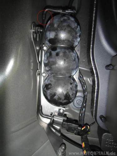

So Leute, es gibt Neuigkeiten, wie schon in einem anderen Thread hier gepostet befindet sich die Klappensteuerung der AGA beim Reserverad.
(Siehe Bilder)
Ich habs jetzt einfach mal gewagt den Stecker da raus zu ziehen und siehe da, es gibt keinen Fehler im System und die Klappen bleiben immer geöffnet!!
Das Beste an der Sache, somit lässt sich relativ einfach ein (Funk-)Schalter verbauen, mit dem die Schließ-Funktion in jedem beliebigen Fahrmodus unterbrochen werden kann.
So und nun hoffe ich auf die hier schon erfahrenen RS5-Fahrer.
Wenn der RS5 kalt startet wird die komplette Mechanik lautstark hochgefahren und man kommt sich vor wie in einem 40-Tonner von der Bundeswehr mit 800PS (einfach hammer!).
Nun dauert dieser Vorgang ca. 20 Sekunden und kurz bevor er abgeschlossen ist atmet die AGA noch mal richtig TIEF durch, ihr kennt das bestimmt. Dieses ganz tiefe Blubbern am Ende hat nichts mit den Klappen an den Endrohren zu tun, das hab ich schon überprüft.
Diesen unvergleichlich guten Sound hört man aber auch immer nur am Ende der Kaltstart-Phase für ca. 3 Sek.
Ihr könnt mich gerne korrigieren, aber meine Vermutung jetzt, Scotty18 hatte es schon mal erwähnt, es befindet sich noch ein weiterer Druckbehälter irgendwo vorne im Fahrzeug.
Kann es denn sein, dass dann dort (evtl. am Mittelschalldämpfer) noch eine weitere Klappe verbaut ist um viell. den Staudruck bei Volllast zu regulieren?

Supi - habe den Stecker auch gerade gezogen!
Endlich dauerhaft Sound mit einer Minute Arbeit.
Herzlichen Dank! 😁
Wirklich sehr, sehr interessant! Hast du auch mal den Fehlerspeicher ausgelesen? Kann doch nicht sein dass das System das nicht bemerkt. Kann das nicht Probleme geben wenn da tausendfach der Fehler dann drin ist?

Richtig, vorne im Mottraum ist ebenfalls noch ein Behälter.. ich bin mir jetzt nicht sicher, aber ich meine es ist die Fahrerseite vorne

ja kann man und das ist MEIN REDEN gewesen, der gute Capristo macht da auch nicht viel anders.. und das ganze ist sicherlich kostenspieliger...
Man kann das ganze jetzt mit einer FFB erweitern, ob Fehler im Stg abgelegt werden müsste man überprüfen, dies kann man aber auch umgehen- Dazu müstse ich aber einen RS5 mal zum testen haben...
... also einfach Stecker ziehen und fertig?? Es kann nichts kaputtgehen o.ä.???

Er meinte bei dem Auto/Motor könnte es sein, das bei der Sport-AGA andere Einstellungen im Steuergerät einprogrammiert wären, bzw. dann eben auf Grund eines anderen Staudruckes viell. im schlimmsten Fall auch etwas kaputt gehen kann.

für die sport AGA gibt es u.a. ein Steuergerät, diverse Unterdrucksysteme wurden geändert... das MSG ist das gleiche, ggf. muss die Sport AGA dort nur codiert werden.
