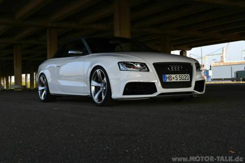

hier ein Bild in silberner Ausführung...
Dsc-0212

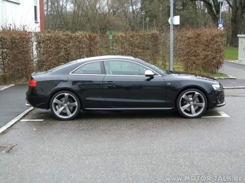

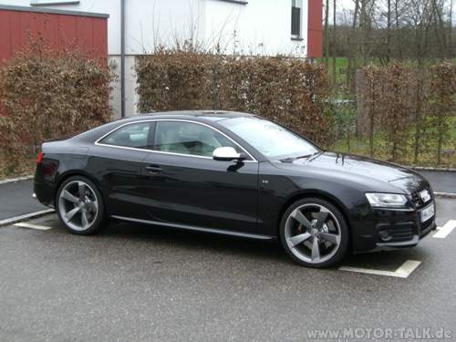

Bei Audi kannst du noch so oft fragen, die RS5-Räder sind ab Werk nicht für den A5/S5 freigegeben. olske und SIB6274 haben das Vorgehen richtig beschrieben. So habe auch ich an meinem S5 Coupe die RS5 Rotorfelgen mit 275/30/20 Winterreifen eintragen lassen.
Cimg6349
Cimg6351
