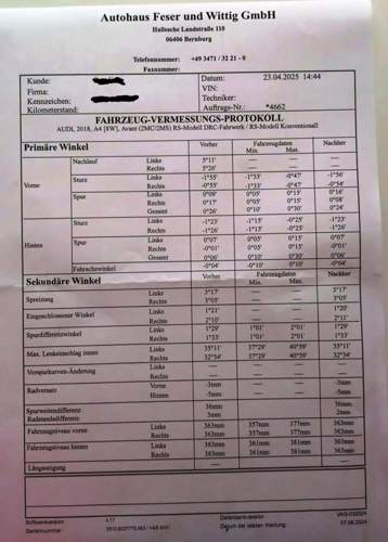

Hallo!
Bei mir sind die Reifen der VA links (Sommer- und Winterreifen) jeweils auf der Innenseite stark abgefahren.
Beim Fahren allerdings keine Probleme (kein Poltern, sauberer Geradeauslauf, Lenkrad steht gerade).
Originalfahrwerk mit original 20" Sommerrädern mit 10mm Spurplatten und original 19"" Winterrädern.
Habe deshalb beim Freundlichen eine Achsvermessung machen lassen (siehe Foto).
Hat hier evtl. schon jemand bei sei seinem RS4 eine Achsvermessung machen lassen, und kann das Messprotokoll zu Vergleichszwecken posten?!
20250423-165254a
Naja dein Sturz links vorne ist mit 1,56 schon recht hoch, vor allem 1Grad höher als rechts.
Hab ich bei meinen bisherigen Fahrzeugen so noch nicht gehabt.
Jetzt haben sie die Vorspur links erhöht, um das auszugleichen.
Kann man machen... hätte ich persönlich nicht gemacht.
Ich hätte den schwierigeren Weg gewählt und den Achsträger gelöst, um den Sturz zu vermitteln.
Warum stellenweise bei vorher zu nachher andere Werte stehen, kann ich mir nicht erklären, denn laut Aussage des Mechanikers haben sie nichts geändert bzw. wollten sie nichts ändern.
Das macht es nicht besser und es hat jemand rumgeruckelt.
Das ist dann aber auch die Antwort.
Der Sturz und der Spurwert sind Gründe für den Reifenverschleiß.
Wird außerdem auch noch wenig Luftdruck gefahren, wirkt sich das ebenfalls um so negativer aus, je niedriger der Druck ist.

@HelmiCC schrieb am 25. April 2025 um 07:22:10 Uhr:
Dass der Sturzwert links zu groß und die Differenz zu rechts sehr groß ist, leuchtet mir ein.
Aber die Spur links ist doch normal?!
Luftdruck fahre ich den Komfortdruck 2.7-2,8 bar gefahren.

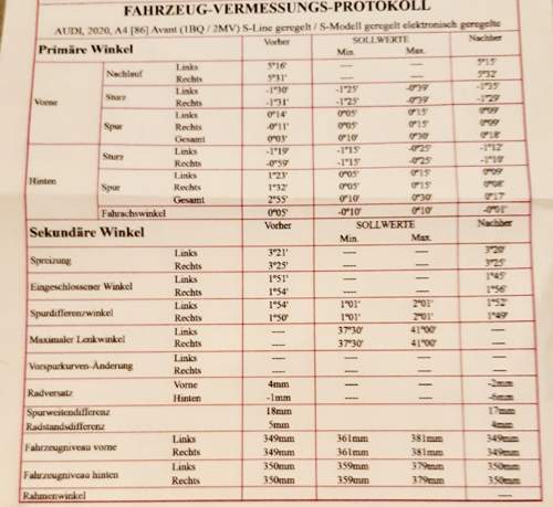

Schau mal, so sollte das aussehen.
Alles möglichst ziemlich mittig.
Nur den Sturz an der HA habe ich etwas mehr in Richtung negativ eingestellt, damit das in Kurven (auf dem Rundkurs) besser greift.
Unser S hat das Sportdiff hinten mit der variablen Momentenverteilung, da kann man das so machen.
Ohne würde man eher leicht weniger Sturz fahren, weil das kurveninnere Rad hinten sonst das Drehmoment bekommt und die Last u.U. verraucht.
Bei RS war das Diff auch Option einzeln bzw. im Dynamikpaket oder eben im Competition Plus enthalten.
