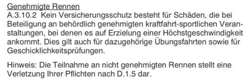

Wenn du die Bedingungen vorliegen hast, suche unter "Was ist nicht versichert" -> genehmigte Rennen. Je nach Versicherung ist der Passus unterschiedlich ausformuliert, aber in den mir bekannten Bedingungen sind Veranstaltungen, die darauf abzielen, Höchstgeschwindigkeiten zu erzielen, immer ausgeschlossen. Zum Glück gibt es Trackday-Tagespolice. Hier mal 3 unterschiedliche Bedingungen, die aber alle dasselbe aussagen:
sobald ich mit meinem Makler gesprochen habe, teile ich mal die Antwort hier. Ich denke aber, dass es dort eine Lösung gibt.
