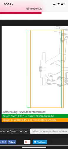

Du hast natürlich recht, entschuldige. Man muss das halbe zoll an et drauf rechnen, nicht abziehen (6mm) also wäre die 8.5 et 45 eine 9x20 et 51. Das heisst sie steht 25 mm weiter rein als die Serienfelge (9x20 et 26)... 2.5 cm. Das geht weder am Sattel vorbei, noch sieht das in irgendeiner Weise nach was aus, außer wie Noträder.
Um das dreidimensionale Denken zu unterstützen, anbei ein Bild vom Reifenrechner. Innen sind es 13mm und außen 25mm. Aber egal - optisch sicher kein Highlight bei einem solchen Wagen.
Ob der Bremssattel passt, hängt übrigens nicht wirklich nur von der ET, sondern eher von der Bauart der Felgenstege ab. Sind diese, wie hier, nach außen ausgeformt, kann vieles passen. Die ET beschreibt ja nur wie weit das Felgenbett im Verhältnis zur Achsaufnahme verschoben ist - nach innen oder außen.
Man kann also keine wirkliche Aussage treffen über das Passen einer Felge über einem Bremssattel, außer vielleicht, dass mit kleiner ET (Felge steht weiter draußen z.B. ET26) die Chance größer ist, dass die Felgenstege nicht im Weg sind. Konkave Felgen haben z.B. häufiger das Problem, dass die ET klein ist (Felge steht weiter raus) aber die Felgenstege kommen innen an der Radnarbe trotzdem an den Sattel, weil sie „ungünstig“ geformt sind.
