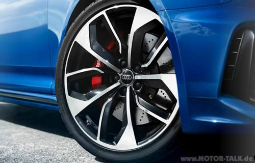

Die 19" 10 Speichen gefallen mir wirklich super. Es gibt ja leider noch keine Bilder/ Videos mit diesen Felgen am RS4. Aber in Mobile gibt es ein paar RS5 mit den 10 Speichen Felgen. Wirken nicht so klobig wie die 20" finde ich. Elegant sportlich. Und ich denke das ist noch die leichteste Felge von den Verfügbaren. Hat da jemand eine Ahnung? Tippe mal auf 11,2kg wie die Vorgänger. Hatte mich auch schon nach Zubehörfelgen umgeschaut ... aber im 19" Segment gibt es nichts zu holen wegen der 400mm Keramik Bremse. Naja bis Mai ist ja noch ein wenig Zeit.

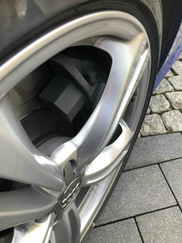

Ja mit Platten könnte man die Räder fahren. Hier noch mal ein Bild wo man sieht wie wenig platz zu der Serienfelge et26 (!) ist.
Rs4-bremse

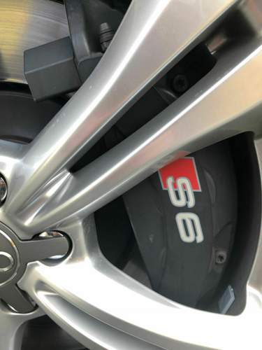

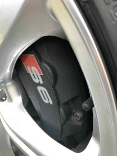

nur zur Vervollständigung der Diskussion - Bilder der S6 Felge mit entsprechenden Sattel. ca. 1 cm Luft bei ET45.
Ohne den Sattel des RS4 auswendig zu kennen, kann ich mir nicht vorstellen, das er soviel größer sein soll....
