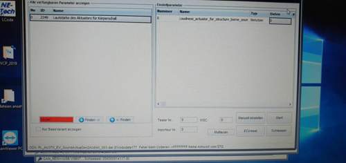

Der sitzt im Gegensatz zu anderen Aktuatoren (Golf R, Audi S3, ...) nicht mittig im Wasserkasten sondern in Fahrtrichtung Rechts.
Stilllegung per Codierung, Steuergerät A9, Anpassung Lautstärke auf 0%. Dann Steuergerät 19, Codierung, Byte 11 Bit 5 deaktivieren.
Dann ist Ruhe.
Servus,
Vielen Dank für den Tipp.
Bei mir funktioniert es leider nicht.
Wenn ich mit VCP den Wert auf 0 Prozent
stellen will, dann kommt immer die Fehlermeldung : Fehler beim codieren, STG antwortet nicht. Kannst du mir vielleicht sagen, was ich da falsch gemacht habe?
Danke und Grüße
Dirk
20191125
Hast du die Haube geöffnet bevor du codierst?
Ich vermute Nein. Haube auf.
Volltreffer , mit offener Haube hat es geklappt.
Vielen Dank für deine schnelle Hilfe.
Dirk
