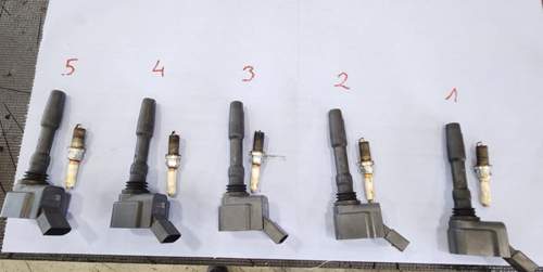

habe mir letze Woche von Privat einen RS3 Baujahr 2019 mit 19000km gekauft. Bei der Heimfahrt (ca. 200km Autobahn) war alles in Ordnung. Am Heimatort angekommen ist nach dem Tanken der Motor unruhig geworden und ich habe ihn dann zu Audi gestellt. Nach einer Prüfung war der Schaden schnell sichtbar. Die Zündkerze am 1. Zylinder ist abgebrochen und das abgebrochene kleine Teil hat den Motor beschädigt. Mit der Kamera hat man ein paar riefen an der gehonten Fläche gesehen. Das Auto hätte eigentlich Garantie bis 7/2021 und Anschlussgarantie bis 7/2024. Da der Wagen aber lt. Audi eine Klappensteuerung hat und anscheinend ein Tuning gehabt hat ist die Garantie nicht mehr gültig.

Bei meinem RS3 8v Limo hat es bei Zylinder 3 den Kerzenkopf abgerissen und dieser ist in den Zylinder sodass dieser mitgeschliffen hat - Motorschaden
2 bar Ladedruck weniger auf Zylinder 3
Meine Frage: Ist es besser den Block herzurichten oder eher einen neuen zu kaufen? Will nicht Geld verbrennen und ihn nur herrichten lassen und dann bin ich bald wieder dort wo ich jetzt bin.

Meiner Meinung nach kannst du dir den Gutachter sparen. Warum den auch noch bezahlen? Bei nachträglichem Softwaretuning ist die Garantie eh futsch und abgerissene Zündkerze ist halt Pech in dem Fall.
Falls du im Umkreis einen professionellen Motoreninstandsetzer hast (aber besten einen der sich mit dem 5 Zylinder auskennt), würde ich den dahin bringen, kommst so zumindest finanziell am besten weg. Wenn Softwaretuning bleiben soll, dann kannst du in dem Zusammenhang auch gleich über andere Kolben bzw. Pleuel nachdenken, bessere Zündkerzen sowieso. Was das kostet, kann ich dir leider nicht sagen.
Ein komplett neuer Motor bei Audi kostet in Deutschland 28.000,- Euro mit Einbau, zumindest beim Facelift.
Deine aktuelle Software würde ich aber runterschmeißen, wenn die nicht aus namhaften Hause ist, denn es ist schon davon auszugehen, dass die Software mit dem Ausfall in Verbindung gebracht werden kann. Nachweisen wird aber schwierig, der Tuner wird sich davon nix annehmen, daher ist ein Gutachter meiner Meinung nach sinnlos.
