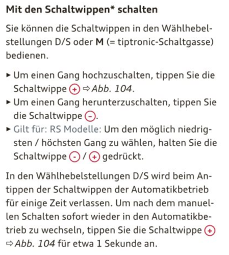

Was meinst du mit den 2 sek halten, was bringt das ?
Der Händler hat das so erklärt das der dann für die jeweilige Geschwindigkeit den optimalen Gang /Drehzah nimmt um ohne Verzögerung durch zu starten. Dreht dann voll aus und schaltet weiter.
Wenn du sonst das Gas Kickst hat ja ne Verzögerung.
Also in auto S das ganze....
Wenn du das linke Paddel hältst schaltest du eigentlich nur vorübergehend in den manuellen Modus und das Auto schaltet einem Gang runter. Wenn du eine Zeit lange nicht manuell schaltest oder das rechte Paddel gedrückt hältst dann geht er wieder in den Auto Modus.
aber 2 sek. halten ist doch auch eine verzögerung 😉 da kommt das selbe bei raus. er braucht auch 2 sek. bei kickdown um sich zu sortieren. da ist kein unterschied. oder bei dem 2019 modell hat audi was aus dem hut gezaubert.
Nein...
Wenn du in D/S bist und betätigst kurz ein Paddel, egal welches, schaltet er falls möglich einen Gang in die entsprechende Richtung. Irgendwann schaltet er automatisch wieder zurück in D/S.
Wenn man das linke Paddel länger betätigt, (weiß nicht ob es 2s sind, aber ist auch egal) dann schaltet er in einen Gang runter, der die maximale Beschleunigung erlaubt, quasi wie beim Kickdown. Wie es @Alyricist erklärt hat.
@TT007 schrieb am 13. April 2019 um 19:35:15 Uhr:
Der unterschied ist, dass du z.b. für einen Überholvorgang vorher schon den richtigen Gang wählen kannst und dann wenn Platz ist nur noch Gas geben musst und eben dann wenn es drauf ankommt keine gedenksekunde hast. Wenn du dann erst den Kickdown machst, hast du die gedenksekunde, wenn es eigentlich schon losgehen könnte 😉
Ich denke aber leider auch nie an die Funktion. Und ärgere mich dann, dass er nicht direkt abgeht, wenn die Gegenfahrbahn frei ist. 😁
Hier gibts ein Video dazu... https://www.youtube.com/watch?v=Ij2GbbIODQU
Von der Funktion hör ich zum ersten mal!?
Wäre ne geile Sache wenn das wie beschrieben funktioniert.
Es ist ne geile Sache, weil es wie beschrieben funktioniert 😉

@Hoaschter schrieb am 13. April 2019 um 19:38:56 Uhr:
Der unterschied ist, dass du z.b. für einen Überholvorgang vorher schon den richtigen Gang wählen kannst und dann wenn Platz ist nur noch Gas geben musst. Wenn du dann erst den Kickdown machst, hast du die gedenksekunde, wenn es eigentlich schon losgehen könnte 😉
ah so ist der ansatz 🙂
@Hodenkobold schrieb am 13. April 2019 um 19:50:29 Uhr:
Siehe Auszug aus dem Boardbuch im Anhang 😉
