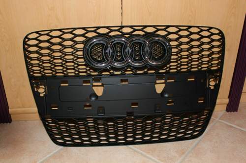

also mein projekt sah so aus:
ich habe einen fk grill als grundlage gehabt (siehe bild 1) der hat mich ca. 10euro gekostet da die lampen vom grill fehlten...
der grill kostet aber auch in der bucht neu nur um die 26euro...
dann hab ich mir das gitter bestellt in der bucht für ca 23euro weil es laut beschreibung 1cm tiefe hat, diese hat es auch aber das gitter ist von hinten hohl und dadurch nicht so extrem stabil...
im eingebauten zustand sieht man es eh nicht so mit der tiefe....also könnte man auch das gitter für den selben preis von mattig nehmen, die sind zwar nicht so tief aber dafür aus einem guss...
mit dem werde ich es auch nochmal probieren falls ich nochmal einen grill machen sollte 😁
joar und dann werkzeug: dremel schleifgerät unc cutter usw...
und dann ging es los,
altes design raus schneiden, audi ringe halterung raus geschnitten.
kanten geschliffen, gitter angepasst, verklebt, gefüllert und lackiert....

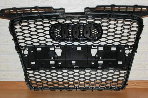

Der Ablauf war sehr ähnlich zu deinem. Man nimmt eine RS4 8E Grill und schleift mit dem Dremel bis zur Kante, die die Waben begrenzt. (Bild1).
Von einem A3 8P Grill trennt man das Gitter raus, sodass nur noch der Rahmen (mit den Clips und Gewinden zur Befestigung an der Stoßstange) übrig bleibt.
Davon hab ich leider kein Bild aber man kann es sich auf Bild2 (Ansicht von hinten) vorstellen.
