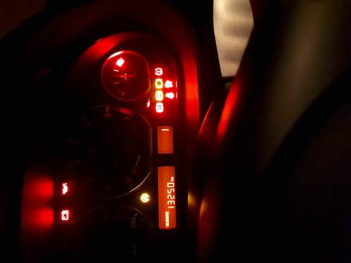

Themenstarteram 27. März 2019 um 13:42
bin am überlegen ob ich mir die Funktion nachrüsten soll, wenns nicht zu aufwändig wird.
Ich meine das System das über die Raddrehzahlsensoren den Druckverlust im reifen erkennt.
Hab für paar Euro das konplette Schaltzentrum ergattert und da ist halt dieser Schalter drin. Hätte den gern funktionsfähig.
Weis jemand ob der Schalter extra verkabelt werden muss? Es sind keine Einzeltaster. Sehe aus den Schaltplänen das nicht wirklich raus.
Ich werde mal die Tage schauen ob ich das überhaupt codiert bekomme.
Mein BMW ist aus 05/2003, meine mal gelesen zu haben das das MK60 das schon können sollte?
Hat das vielleicht hier schon jemand nachgerüstet? Hab jetzt auf die schnelle nix genaues im Netz gefunden.

Ja es gab es. Meine Codierung schein geklappt zu haben. Die Lampe leuchtet schon mal. Im MK60 kann man auch die Lernwerte auslesen und das System zurücksetzen. Muss nur mal etwas fahren damit der alle Werte speichert dann mach ich mal etwas Luft aus einem Reifen:)
Rpa
Themenstarteram 31. März 2019 um 22:06
kurzes Update
Codierung hat funktioniert, Rote Lampe geht bei Luftverlust an und es piepst kurz
Der Schalter ist aber nicht verkabelt, mal schauen wann und ob ich das noch mache. So kann man es nur mit Inpa zurücksetzen.

Richtig, gab das aktive und das Passive System. Wurde soweit ich weiß beides angeboten weil die Taster auch anders Verkabelt werden dann. Man hat bei der Sensor Variante (RDC) auch ein extra Steuergerät dafür. Hier Bei der RPA Variante nicht.
Codieren kann man entweder über FA wenn man die $251 hinzufügt oder man macht es selber per Hand:
Im Kombi(AKMB)
RDKS - nicht_aktiv -> aktiv
CAN_RDS - nicht_aktiv -> aktiv
AKUSTIK_RDKS - nicht_aktiv -> aktiv
Im MK60:
REIFENDRUCKWARNSYSTEM - nicht_aktiv -> aktiv
Der Taster wird vom Schaltzentrum Pin2 zum MK60 (ABS Steuergerät) Pin40 verkabelt (1 Kabel)
Kabelschuhe müssten die hier sein:
Schaltzentrum: 61138369634
MK60: 61136901726, Dichtung 6113866245
Ich muss aber sagen das ich in amerikanischen Foren gelesen habe das es wohl Versionen gab bei denen der Schalter trotz Verkabelung nicht funktioniert hatte. Das hängt da wohl auch vom Codier Index des MK60 ab. Kann auch sein das die deutschen MK60 da keine Probleme haben. Müsste man jetzt noch ausprobieren mit dem Schalter.
