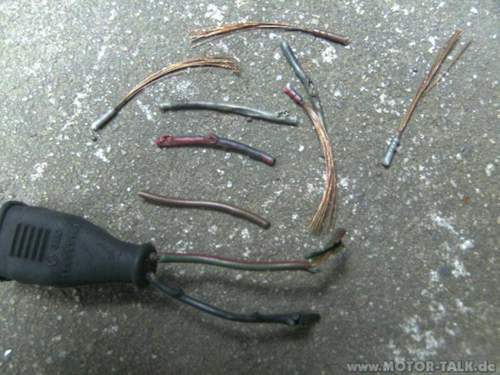

Mir fällt zum Thema folgendes ein...gammel Kabel wie bei unseren RP Bj. 1989. Gerade die Leitungen zur Spritze waren Fuchterregend. Sollte dein Podi eine Unterbrechung aufweisen sollte...Hmm, nicht so einfach zu wechseln. Das Podi ist immer im ersten Drittel stark Verschlissen
Schau die mal die Bilder an.
Gruß Thomas
Geschmort
Geschmortneu
Monoeinspritzung-2370
...das wäre zumindest ein Hinweis, dass das praktisch nur bei konstanter Gaspedalstellung im unteren Drittel festzustellen ist. Steel meinte ich soll mal ermitteln, warum der auf einmal auch anfettet. Am Verbrauch merken wir bislang nix
Danke für die Bilder 🙂
