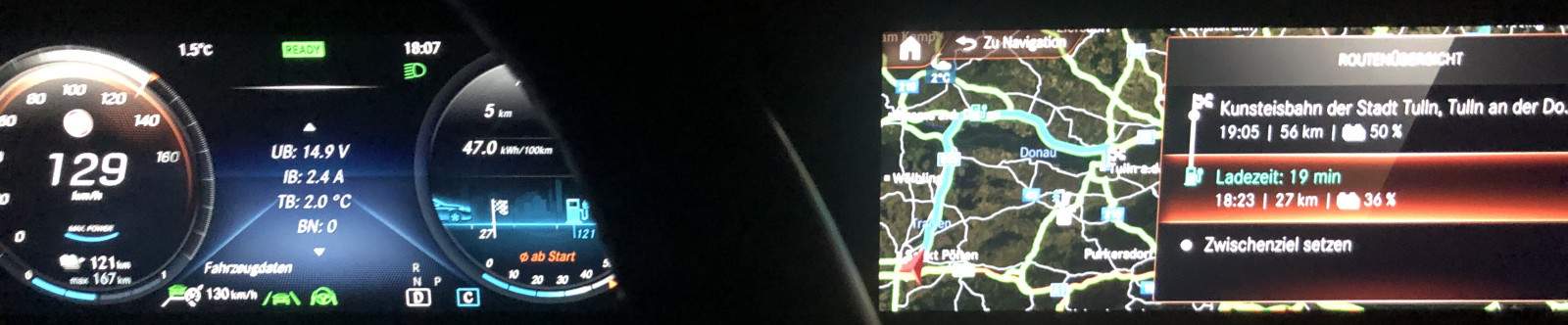

ich versuche seit Wochen erfolglos mehrere - auch diese - Varianten, um die Ladeperformance zu erhöhen.
Ergebnis - egal wie man die Ladesäule übers MBUX als Ziel setzt - ändern nichts an der Ladeperformance.
Beispiel von hier: Ziel per Adresse eingegeben - und DANACH "Ladesäule beim Ziel" programmiert (300kW - nicht Ionity)
an den letzten 20Kilometern zum Ziel bleibt die Batterietemperatur unverändert (2,5Grad plus)
(siehe Werkstattmenü - Anzeige: Temperatur)
27Kilometer vor der Ladestation: Batterietemperatur 2Grad
https://img.motor-talk.de/Kn_rvaMf-RnvXK5V.10.jpg
dann 400m vor der Ladestation: Batterietemperatur 2,5Grad (also: nicht vorgewärmt)
https://img.motor-talk.de/Kn_r_EwE9FkCVR_Q.10.jpg
Wenig überraschend: Ladeperformance: beginnt bei 60kW - und steigt laaaangsam nach 20 Minuten so auf 70kW
https://img.motor-talk.de/Kn_tPKEw2g76hrUS.10.jpg
PS: Im Sommer schafft er EQC Bestwerte um ~106kW (zwischen 5% und 50% SoC)
Wie sind aktuell eure Erfahrungen?
und vorallem: bei wem klappt das "Batterie vorkonditionieren" - & Schnelladen im Winter (mit etwa 100kW) ?
VG
Alex
27Km vor der Ladestation: Akku 2 Grad
400m vor der Ladestation: Akku 2.5 Grad
Ladeperformance 60kW an 300kW Säule

naja, die 14,9 Volt sind wohl kaum die "große" Batterie die du vorkonditionieren willst.
Deine kleine 12V Batterie darf auch ruhig bei 2,5 Grad sein, da ist das recht egal.
Kannst du in dem Menü ggf. runterscrollen bis zur richtigen Batterie?

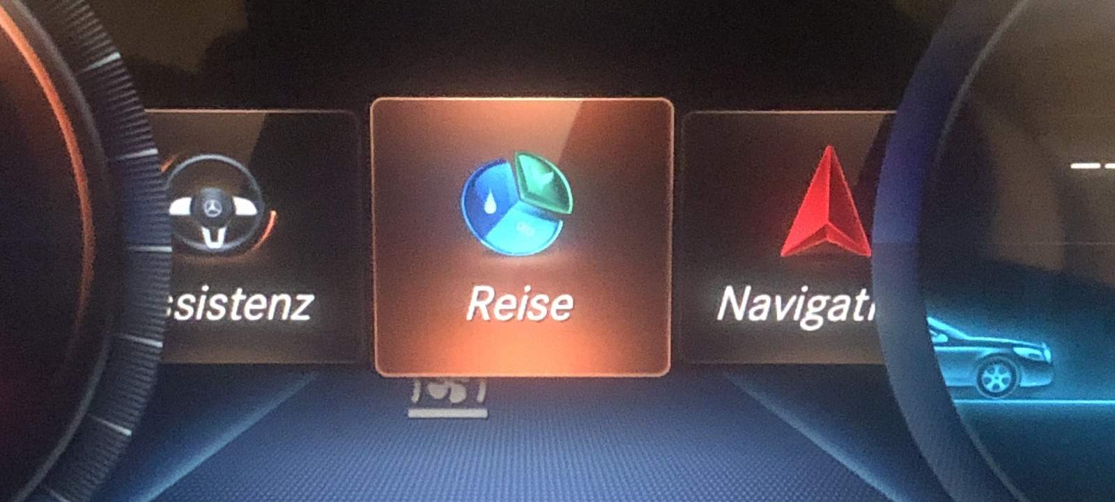

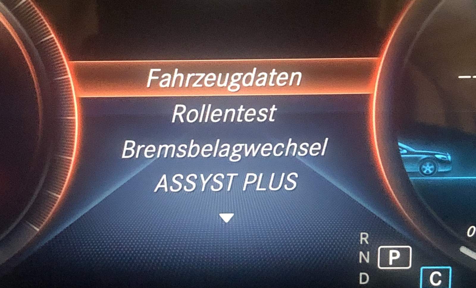

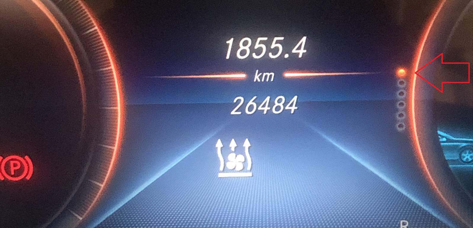

Werstattmenü - siehe hier:
https://www.motor-talk.de/.../...tenkombination-bei-mopf-t6618569.html
zuerst ganz ausgeschalten:
a) einschalten (nur Zündung - nicht auf die Bremse treten - also nicht "fahrbereit"😉
b) ins Menü Reise hineingehenhttps://img.motor-talk.de/KoAMbJJKDNOh-Zh7.10.jpg
c) dann im Punkt Reise - zum obersten Punkt scrollenhttps://img.motor-talk.de/KoAM0qOUC7Rar1oX.10.jpg
d) hier dann am Lenkrad den "Zurück button"(Taste 2 im pdf) solange drücken bis wieder "Reise" angezeigt wird, und dann sofort (kurz) das "Fingernavigations-Pad" (Taste 3 im pdf) drücken
e) es wird das Werkstattmenü angezeigt https://img.motor-talk.de/KoAMa6CQeg0G6d7f.10.jpg
- hier in die Fahrzeugdaten wechseln - Fertig (erst beim "ganz Ausschalten" des EQC verschwindet das Menü wieder.

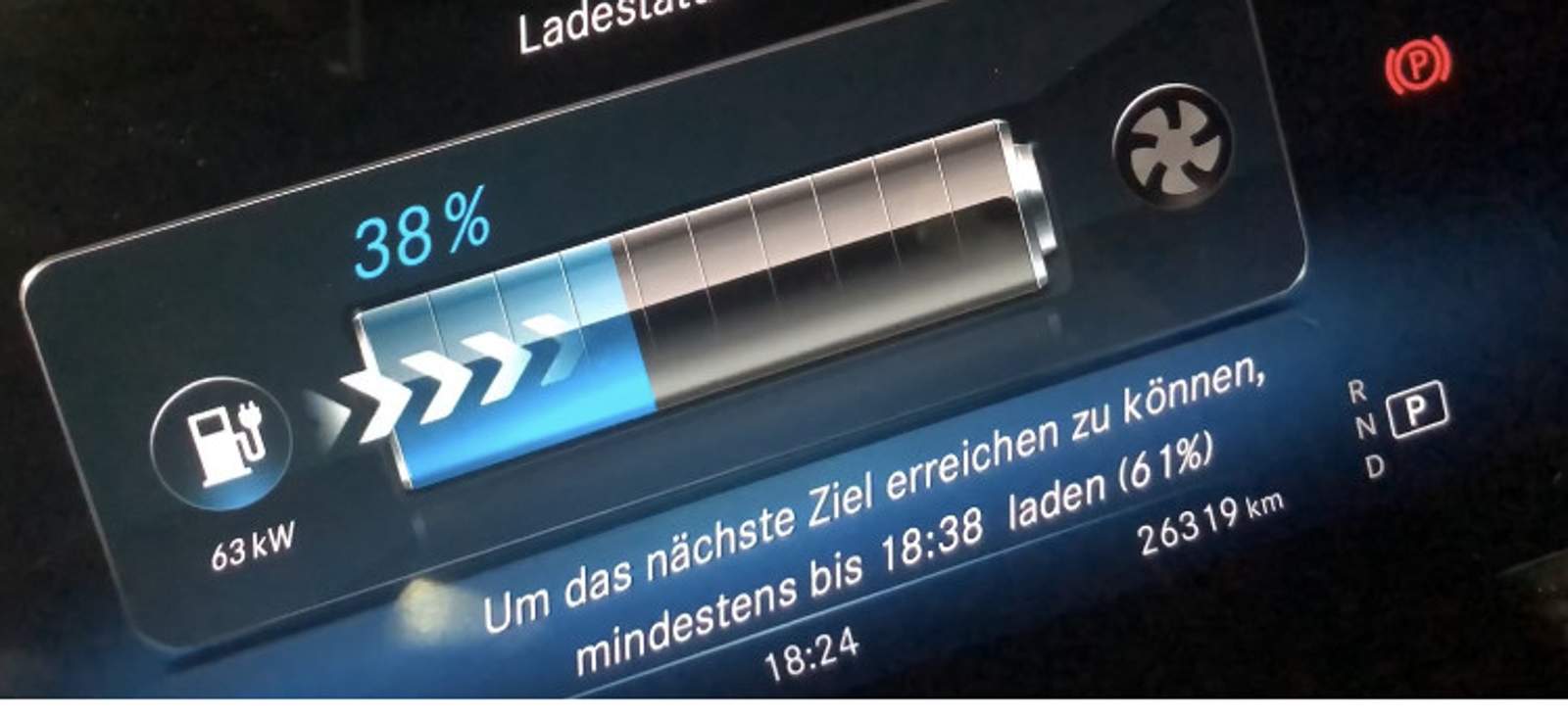

Bei meinem EQC stand im Werkstattmenü nur die Temp der 12V Batterie wie auf den Fotos hier. Wenn die Batterie kalt war sind die 20 Minuten Fahrt nicht ausreichend zum vorheizen um bei 38 % auf höhere Ladeleistung zu kommen. Die über 100 kW sind bei so hohen Ladeständen zum Start der Ladung sowieso nicht mehr zu erreichen. Ansonsten gehe ich bei deinem Verbrauch für die Fahrt zum Lader davon aus das die Heizung der Batterie gelaufen ist.
