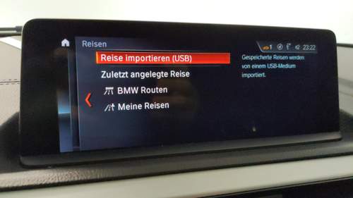

damals hatte man die Möglichkeit am Rechner eine Route zu erstellen, und die dann über den USB-Stick in das Fahrzeug zu übertragen.
Das ist ja nun schon länger Geschichte. Schade, warum macht man solche schönen Dinge einfach kaputt?
Nun bin ich derzeit etwa am Forschen, wie man das vielleicht hinbekommen könnte. Ich habe schon diverse Dinge ausprobiert:
Grundlage ist diese Aussage von BMW:
https://faq.bmw.de/.../...tion-Ziele-aus-anderen-Apps-teilen-vnavv?...
Am Rechner über google.maps eine Route erstellen. Falls nicht vorhanden, ein google-Konto erstellen. Dann auf der Seite "Wegschreibung an mein Smartphone senden" anklicken. Vorher sollte man auf seinem Smartphon (Android) auch schon maps installiert haben und mit dem gleichen Konto angemeldet sein. Nachdem die Route gesendet wurde, erscheint diese Route auf dem Smartphone. Dort hat man die Möglichkeit, diese Route an "myBMW" zu senden. (Wegschreibung teilen)
Nun ist man in myBMW drin. Dort dann schlussendlich "An meinen BMW senden" klicken.
Leider gibt es hier eine Fehlermeldung. Es erscheint: "Ziel kann nicht gesendet werden". Etwas ist schief gelaufen. Bitte versuchen Sie es später erneut.
Dann hatte ich versucht mich über den Rechner bei google (my maps) anzumelden und dort eine Route zu erstellen. Nachdem man das gemacht hat, besteht dort die Möglich diese lokal auf dem Rechner abzuspeichern. In KML exportieren. Die liegt dann als Dateiendung kmz vor.
Nun könnte man das doch umwandeln. Die Seite https://www.alltrails.com/de/converter bietet dazu die Möglichkeit. Nur weiß ich hier nicht mehr weiter, welches Endformat ich wählen soll.
Ich habe noch eine alte Route, die ich damals erstellt hatte, vorliegen. Die Datei ist eine tar.gz. In dem Paket liegt eine XML-Datei und ein jpg, welches als Titelbild fungiert.
Nur hier komme ich nicht weiter.
Hat von euch jemand weitere Kenntnisse, wie das funktionieren könnte? Oder geht das doch nicht mehr? Ich habe einen BMW Baujahr 2013, falls das hier wichtig ist.

Geht vermutlich nicht. Zwar wird der Import von Routen sogar in der Bedienungsanleitung erwähnt, es gibt aber keine Funktion dafür. Ich hatte da schon stundenlange Gespräche mit der Connected Drive Hotline. Die zeigten sich genauso verwundert über diesen Hinweis, hatten aber keine Lösung.
Das mit dem USB-Stick geht nach wie vor. Hier gibt es Lesestoff: https://www.2ertalk.de/threads/2847/
Sorry gerade erst gelesen, dass das Bj. 2013 ist. Dann geht das nur wenn man das komplette BMW Online Paket kauft, da dort der Remote Service enthalten ist und man den braucht um Ziele ans Fahrzeug zu senden.

Na dann muss es eigentlich gehen. Es sei denn das es mit der 3G Abschaltung zusammenhängt. Aber das muss die Hotline wissen. Ich würde die jedenfalls nerven wenn ich dafür Geld bezahle.
Es gibt auch noch im Connected Drive Account bei Einstellungen ein Feld in dem der Remote Service aktiviert und deaktiviert werden kann.
