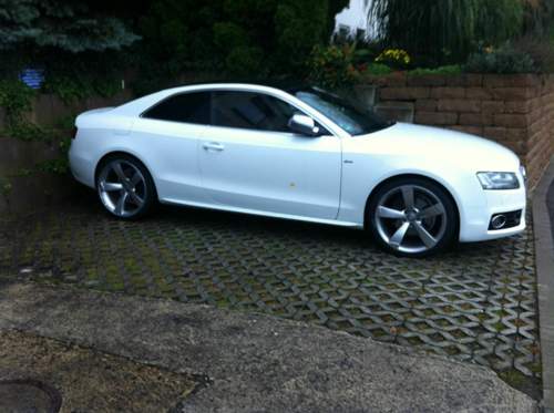

Moin,
ich habe mich nun hier und auch woanders hin und her gelesen, aber nicht wirklich was passendes gefunden. Im Internet bietet eine Privatperson die allseits beliebten Rotorfelgen inkl Sommergummis an. Soweit so gut. Aber ich frage mich natürlich ob diese passen ?!
In der Internetanzeige sind folgende Infos hinterlegt:
Original Rotor Felgen von einem RS5
9x20 Et 26
Reifen rund um ca 5mm Pirelli P Zero
275 30 20"
Mich macht die Reifenbreite etwas unsicher, zumal die ja auch nicht ganz günstig sind. Lt Aussage vom Verkäufter sind die Felgen von einem RS5 Mj 2012.
Würden die bei meinem A5 Coupé von 04/09' passen?
Mein Fahrzeug ist so im Serienzustand. Sprich keine verbreiterten Radkästen o.ä.
Danke im Voraus

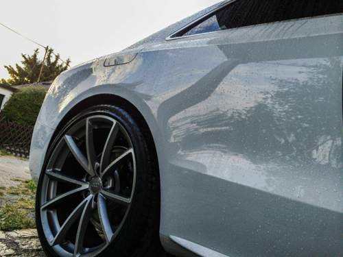

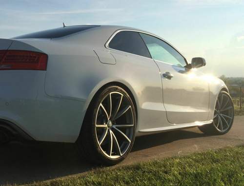

Ich finde beide sehen gut aus, allerdings die 265 deutlich mehr nach Tuning als die 275. da läuft noch eine zusätzliche Kante die Flanke entlang, die nicht jeder schoen finde. Habe selbst die 275er drauf mit Spurplatten hinten und Eintragung. Navi und Tacho sagen exakt die gleiche Geschwindigkeit. Also so lange suchen bis es jemand einträgt.
Habe übrigens die dunlop Winter Sport 4D drauf, da gefallen mir die p Zeros besser, irgendwie kommen die Felgen besser raus.
Habt ihr beiden tiefergelegt wenn ich fragen darf ? 8)

Mir war der Aufwand i.V.m. der Unsicherheit ob es am Ende passt zu groß.
Habe dann auf 265er gewechselt, da mir die optisch auf den 9J sowieso besser gefallen. Die 275er waren beim Kauf der Felgen vom RS5 eben drauf, gewollt habe ich die breiten Schlappen nie 😉
Ja, im Grunde hättest Du die Zeit und die Euros für den Tachodienst versemmelt - wenn man dann aber eine Bescheinigung hat, dass der Tacho nicht nachgeht, kann der Prüfer nicht mehr "nein" sagen.
Die 275 sind je nach Hersteller schon echte "Walzen", ich persönlich stehe da auch nicht so drauf.
Nicht tiefergelegt, reguläres Sport fahrwerk
@max: Facelift 3.0 TDI quattro mit S-line FW
