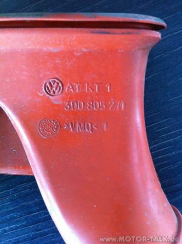

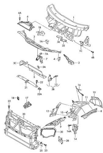

Guten Tag,
ich wollte heute morgen rückwärts vom Hof fahren und da ist mir aufgefallen, dass das unten im Bild erkennbare Teil auf dem Pflaster lag.
Ich habe mit VW telefoniert und die sagten mir, nachdem ich dem Teileverkäufer die Nummer durchgegeben hatte, dass das Teil für den Wasserablauf ist und das Auto fahrbar bleibt.
Meine Frage ist jetzt, weil ich keinen Termin bekomme vor Donnerstag, ob das Teil einfach wieder dranzumachen ist und wenn ja, wie lange das dauert, bzw. ob der Aufwand sehr hoch ist?
Ich würde eventuell auch eben zu einer Freien Werkstatt fahren, wenn mir jemand sagen kann, wo das Teil hinkommt, weil die wahrscheinlich nicht genau die Einbaustelle kennen.
Über Hilfe wäre ich sehr dankbar.
Es ist übrigens ein V6, EZ 10/2010 mit 127.000km.
Danke

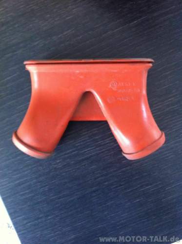

ich habe den Einbau des von unserem Hausmarder entfernten Wasserablauf (inkl. Euter) nun vorgenommen. Ich hatte bisher einfach nicht die Zeit / Ruhe.
Weiter oben habe ich geschrieben dass der Einbau von oben erfolgen kann, dies stimmt aus der Praxis betrachtet nicht!!! Bzw. nur, wenn man das ganze Klimagerät ausbauen würde und das kommt einer Komplettzerlegung gleich.
Fazit: Einbau von oben geht mit vertretbarem Aufwand nur im Rahmen des Produktionsprozesses, wenn das Klimagerät noch nicht verbaut ist. Nur dann kommt man von oben dran und kann die beiden Stahlklammern setzen, die den Ablauf fixieren. (Bilder weiter unten...).
Wie geht es den nun, wenn man den Wasserablauf wieder einbauen will?
  • nur von unten zugänglich (Hebebühne ratsam, mindestens gute , hohe Auffahrrampen, so habe ich es gemacht)
  • Abfluss befindet sich hinter der Lenkung, aber oberhalb des Getriebes (siehe Fotos)
  • Abfluss muss aber eingeklebt werden, weil die Klammern von oben nicht eingesetzt werden können (ich habe dies mit dem guten Sikaflex gemacht, siehe Fotos)

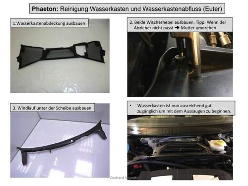

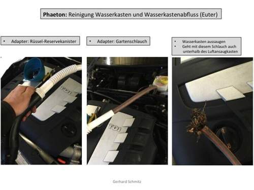

In der Fotodokumentation habe ich auch mal beschrieben, wie der Wasserkasten den gereinigt werden kann (Sammlung aller Tips aus diesem Forum)..

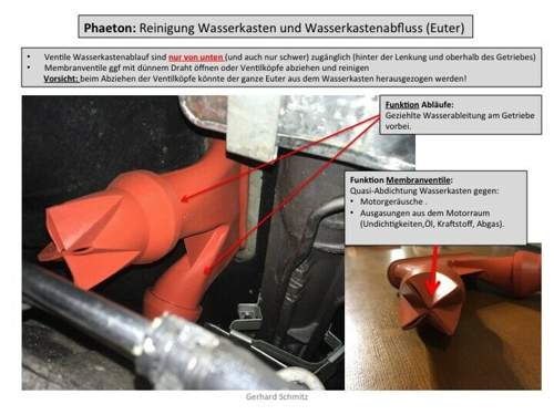

Wer glaubt den Abfluss nicht zu brauchen, sollte sich über die Funktion dieses informieren, siehe Bild 3 und dann erst abwägen ob verzichtbar. Wenn überhaupt sollte man nur die Eiterventile entfernen, ich empfehle allerdings auch die Ventile drin zu lassen und auf Reinigung zu achten.

Das ist der Wasserablauf von dem Wasserkasten vor der Windschutzscheibe.
Das Teil sitzt mittig am Getriebe, es soll eine Art Ventil sein und geräuschdämmend wirken, bewirkt aber nur, dass eine geringere Menge Wasser abfließen kann.
Sei froh, dass sich das Ding verabschiedet hat, so ist die Gefahr, dass der Wasserablauf vom Wasserkasten verstopft um einiges geringer!
Also lass es einfach weg!

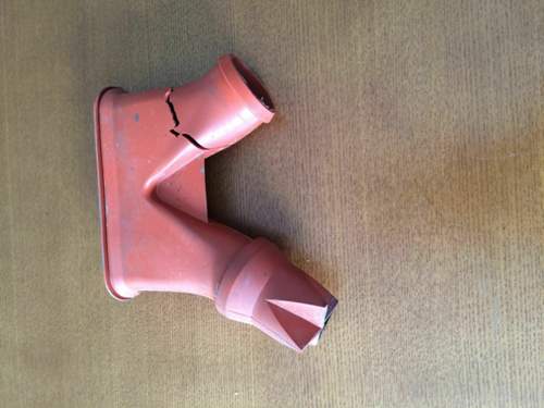

bei mir lag der Wasserablauf-Wasserkasten heute auch unter dem Auto, bei mir sieht es so aus, als ob ein Marder Geschmack daran hatte (Bisstellen zu sehen).
Zur Funktion dieses Teiles: Es dient wie schon geschrieben dazu, den Wasserkasten zu entleeren, wenn Wasser von der Scheibe etc. in den Wasserkasten einläuft, so weit nix neues geschrieben. Auch das mit der Akustikfunktion ist korrekt. Da das Wasser in den Motorraum abgelassen wird, haben die Entwickler zwei Ventile angebracht, die sich nur dann öffnen wenn ein gewisser Staudruck (Wassersäule im Ablauf) herrscht. Ohne diese Ventile könnte es dazu führen, dass die Motorgeräusche (beim Diesel ggf. relevant) durch den Wasserkasten und die dort befindliche Innenraumansaugung in den Innenraum getragen werden.
Wenn ihr das jetzt nicht hört, gut.... wenn doch könnte es daran liegen dass diese akustische Abschottung nicht mehr da ist (das hört sicherlich nicht jeder... und bestimmt auch nicht, wer Musik an hat..).
Problematisch bei diesen Ventilen ist, dass diese bei Verschmutzung gff. erst sehr spät aufgehen (erst bei hohem Wasserdruck, Wasserstand i Wasserkasten, ggf. auch zu bleiben).... und dann könnte es auch einen Lebensraum für Fische geben..
Achtung: Zu Bedenken ist auch noch, dass diese Abläufe das Wasser geziehlt in den Motorraum nach links und rechts abführen und unterhalb des Wasserkastenablaufes befinden sich die Abgasstränge (Dieselpartikelfilter beim V6 TDI, ggf. KATs bei den Ottomotoren). Ich weiß jetzt nicht, ob es bei Regenfahrt eine Rolle bzgl. der Haltbarkeit der heißen Abgasanlagenkomponenten (die Teile werden heiß und dann bei starkem Regen ggf. von oben mit ablaufendem Wasser aus dem Wasserkasten "geschockt" . Der Krümmung in den Wasserabläufen deutet ggf. darauf hin, evtl. wollten die Ingenieure auch nicht, dass das Wasser immer direkt auf das Getriebe läuft, ich kann hier nur Vermutungen anstellen..
Sicherheitshalber werde ich werde die Abläufe wieder einbauen, auch wenn dies nach etwas Fummelarbeit aussieht...
Wer kein Akustikproblem hat bzw. nichts hört (V8, 12 Zylinder) und einen sicheren Wasserablauf aus dem Wasserkasten sicherstellen will, kann ja ggf. die Ventile am Ende einfach weglassen, dann sollte der Wasserablauf dennoch in die Richtung erfolgen den die Ingenieure vorgesehen haben..
Das von Themenstarter hochgeladene Bild zeigt nicht den ganzen Wasserablauf (Ventile am Ende sind nicht dargestellt). Bei mir sieht es so aus, siehe Bild, das Bild zeigt eine Seite mit Ventil, die andere ohne... (hat der Marder wohl mitgenommen..).

Ich werde erst einmal versuchen das von oben einzubauen (Wasserkastenabdeckung entfernen, etc...). Es müssen eh 2 Sicherungsklammern von oben gesetzt werden (siehe Bild, aus dem www.teile.club, Pos. 7 und 7A). Ich berichte dazu ...

Moin,
von oben kommst Du da nicht ran.... Bei meinen Reinigungsversuchen habe ich mir schon die Finger verrenkt. Der Ablauf ist nicht zu sehen...

Hallo Ralph,
die Befestigungsklammern kann man sicher nicht von unten montieren, ggf. muss man von oben noch etwas abbauen um den Ablauf zu sehen.
