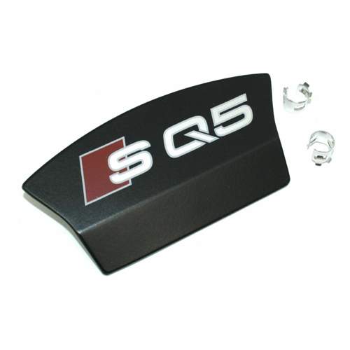

Hallo
hat schomal jemand solche Bremssattelblenden montiert. Würde mir gerne welche montieren, aber keine vom SQ5, da ich ja auch kein SQ5 habe sondern vielleicht mit Audi oder so. Gibt es Alternativen ?
[Von Motor-Talk aus dem Thema 'Q5 Bremssattelblende' überführt.]
Bremssattelblende
Hi die passen doch nur auf dem sq5 sattel...?
Beim Freundlichen bekommst du die sicherlich.
Hatte glaube ich schon einmal hier geschrieben. Wolltest du deinen nicht auch verkaufen?
Ich will ja keine sq5 sondern ohne. Sollte doch auch beim normalen Q5 passen oder
Die Blenden passen aber nur beim SQ5-Bremssattel.
Der 3.0 TDI hat kleinere Bremsen.
Ok Danke dann hat es sich erledigt.

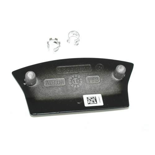

Kann man aber nachrüsten, die Blenden gibt es als Ersatzteil.
? Für hinten? Für vorn kannte ich das. Aber für hinten wirklich? Hast du eine Teilenummer?
Bei den schwarzen Sätteln geht die Nachrüstung nicht plug&play, da die Bohrungen für die Befestigung der Blenden fehlen. Keine Ahnung warum das Audi so gemacht hat, ich habe auch noch keinen SQ5 mit schwarzen Bremssätteln hinten und Blende gesehen. Auch der Audi Teiledienst konnte mir da keine Auskunft geben. Die Blenden werden als "Reparatursatz Blende mit Emblem", Teile Nr. 8R0698221, geführt, für Bremse PR-2EJ, also roter Sattel. Der schwarze Sattel hat die PR-1KF, die Blende wird im ETKA bei Teile-Dienst für diesen Sattel als nicht verbaut angezeigt. Ich habe die Blenden für meinen SQ5 jetzt trotzdem bestellt, wird eine Bastel-Lösung, werde die Bolzen abschneiden und es mit Silikonkleber bis 350° versuchen und dann wieder berichten.
Gruss Siggi
8r0698221-bremssattel-blende-audi-sq5
8r0698221-original-audi-logoplatte-sq5-hinten-bremsen
@gps7500 schrieb am 24. Januar 2020 um 12:35:42 Uhr:
...... wird eine Bastel-Lösung, werde die Bolzen abschneiden und es mit Silikonkleber bis 350° versuchen und dann wieder berichten.
Gruss Siggi
genau so hab ich es auch gemacht, allerdings mit Sikaflex Kleber bis 600°C
