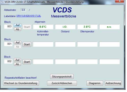

@Tom1182
Nein, das ist nicht ungenau, sondern eindeutig definiert. Die vorgegebenen Grenzwerte sollen bei einer Öltemperatur von 80°C erreicht werden. Und wenn die Temperatur höher ist und der Öldruck trotzdem erreicht wird - um so besser. In der Realität wird es eh kaum möglich sein, die Öltemperatur während der Messung auf einem bestimmten Wert zu halten. Da haben sich die Ingenieure von VW bei der Verfassung des Reparaturleitfadens bestimmt Gedanken gemacht. Deswegen wohl auch der relativ große Toleranzbereich von 2,7 bis 4,5 bar.
Und um die Frage zu beantworten, in welchem Messwertblock man die Öltemperatur findet:
Du findest sie z.B. im Schalttafeleinsatz (Adresse 17), MWB 3. Ich hab da bei mir bei kaltem Motor mal einen Screenshot gemacht.
Öltemperatur
Vielen Dank, @Ludwig7107 .
Leider bekomme ich unter "im Schalttafeleinsatz (Adresse 17), MWB 3" nur die Kühlmitteltemperatur angezeigt.
Im Cockpit des VW Golf 4 zum hier vorliegenden Fall befindet sich jedoch auch keine Motoröl-Ttemperaturanzeige.
Beste Grüße
Dann hast du wahrscheinlich ein anderes KI. Hast du einen Sensor in der Ölwanne? Kannst du auch mal einen Screenshot machen?
Wenn der AKL noch nicht Longlifefähig ist, dann auch kein Ölstandssensor, bzw. keine Messung der Öltemperatur.
