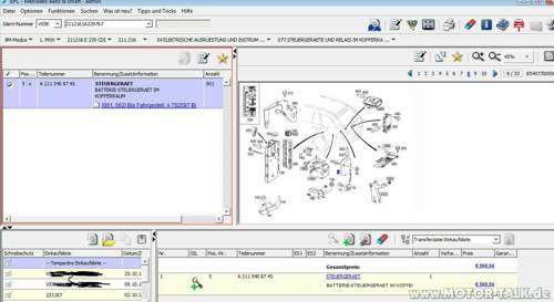

Ich muss das Thema leider noch mal aufgreifen:
Ich habe jetzt vor ca. 2 1/2 Wochen die "Hauptbatterie", die Stützbatterie, das Relais für die Stützbatterie, die Lichtmaschine gwechselt. Seitdem keine "rote Fehlermeldung Batterie --- Werkstatt aufsuchen!" mehr gehabt.
Seit heute kommt erneut diese Fehlermeldung!
Was könnte denn nun noch "Fehlerhaft" sein????
@Neyenhuys schrieb am 27. November 2017 um 19:50:23 Uhr:
Lichtmaschine oder Regler.
Auslesen sollte auch helfen.
Hatte die gleiche Fehlermeldung. Batteriesteuergerät in der Bucht gekauft 50 € , danach keine Fehlermeldung mehr.
Danke, danach hatte ich auch schon Ausschau gehalten, aber für das Steuergerät (A2115408745) wollen die auch noch bei E..... 500€ haben?! 😠😠😠

Bei mir ist aber das Steuergerät mit der Nr. A2115408745 eingebaut. Ist das denn identisch mit dem A2115404245?
Und wenn, .... warum dann der große Preisunterschied???
Nur zur Info: FIN: WDB 2112161A229767
Bei dir ist wirklich das A2115408745 verbaut.
Ob die anderen dann passen, muss dir ein Spezi beantworten.
211-bat
Hier noch deine Datenkarte.
Achte auf den AO Text.

@maxtester schrieb am 27. November 2017 um 21:24:43 Uhr:
Danke für die Datenkarte, aber die hatte ich schon !
Was bedeutet eigentlich dieser AO-Text?
Keine Ahnung, irgendwas wichtiges.
Die Meldung ging auch gleich auf, als ich dein Auto aufgerufen habe.
