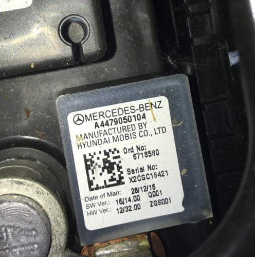

Kann man irgendwie erkennen ob man einen alten oder neuen Sensor hat?!
Ja.Sieht man anhand der Nummer.
@MasterBSK1982 wo steht die nummer genau?!
Dazu die Batterie ausbauen.Am Minuspol ist der Sensor dran.Darauf steht die Nummer.Ich finde das Foto leider nicht mehr.
Werde das gleich mal prüfen.

. Hier mein Sensor. Habe ich also die alte Version?!
@MasterBSK1982
Die Teilenummer ist eine andere aber der sieht so neu aus!
Ja, da das Fertigungsdatum in 2014 ist, ist es sicher der alte Sensor.
Ja du hast die ganz alte Version hatte ich auch von 2013. Das ist quasi die Version 1 dann gibt es noch die Version 2 und der neuste, den ich gekauft habe ist von 2022 und die Version 3

Interessant ist, das auf den Fotos die Hardware Version von 2013,2014 und 2022 die gleiche ist und die Unterschiede offenbar nur in der Software bzw. eher Firmware liegen.
Bei den ersten W447 (2015?) wurde offenbar mal eine ältere Version des IBS verbaut. Unser MP aus 2017 hat ein IBS aus 2016 mit der identischen HW/SW Beschriftung wie die aktuellen IBS Modelle (siehe Foto). Meines Erachtens wurde zumindest seit 2016 da nichts mehr geändert - die sind alle gleich. Auch zu erkennen an dem eingeprägten V3 in der Kupferbrücke vom IBS. Wer also einen V3 IBS hat und keine Fehlermeldungen, braucht den auch nicht auf Verdacht zu tauschen.
