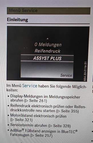

Hi, wo finde ich die verdammte Luftdruckanzeige im Menü?
Fummel ewig rum aber finde die nie.

Was hast Du denn für ein "Kommunikationssystem"?
In meinem V aus Nov. 2023 ghet das mit der Anzeige zwischen dem DZM und Tacho, bedinet wird über die linke Bedieneinheit am Lenkrad.
Auf Deinem Lenkrad hast Du links diverse Bedienknöpfe. Hier auf OK drücken. Im angezeigten Menü im Tacho mit den Pfeiltasten auf dem Lenkrad nach unten gehen bis zum Punkt "Service" und mit OK bestätigen. Anschließend dürftest Du die Auswahl "Reifendruckkontrolle" finden.

Hi,danke für die Antworten,
wenn ich da auf OK drücke ,kann ich nur die Kilometer oder Verbrauch zurück setzen.
Habe Mopf II Bj.04 2024 ein Menü wird mir da gar nicht angezeigt.

Um das Menü aufzurufen musst Du eigentlich die Taste mit dem Haus drücken, dann mit den Pfeiltasten zum Untermenü Service scrollen dann OK drücken und jetzt solltest Du den Punkt Reifendruck mit den Pfeiltasten und auf OK auswählen können. Der Reifendruck wird erst nach ein paar Kilometer erst angezeigt, aber das sollte das System bei Auswahl melden wenn noch keine Daten nach Neustart vom Fahrzeug zur Verfügung stehen.
Wunderbar,da kann man ja noch einige Info`s bekommen,
ich habe immer auf dem großen Display gesucht.
Danke für die Antwort.👍
