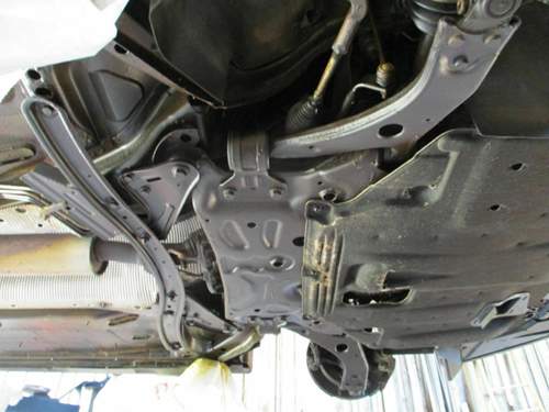

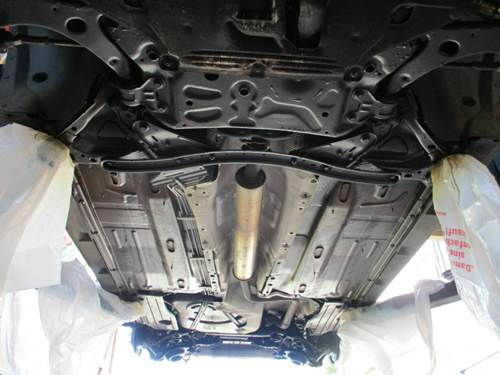

Naja das übliche über Schwellerentwässerungablauf, Längsträgeröffnungen, Querträgeröffnungen, Überlapungsbehandlung, Falzversieglung und eine Steinschlagbeschichtung im Bereich der Schwellerspitzen und Kotfügelfalze.
Wenn man unterm Fahrzeug steht sieht man eigentlich die wichtigsten Stellen.
Sind alle Stellen zugänglich oder muss man irgendwo bohren um die Stellen zu erreichen?
Ja, bei der Oldtimer- Restaurierung ist es üblich Bohrungen zu erstellen.
Mit einer Sonde die ca. 70 cm ist kommst du überall hin.
Löcher habe ich nicht gebohrt - sollte man auch nicht.

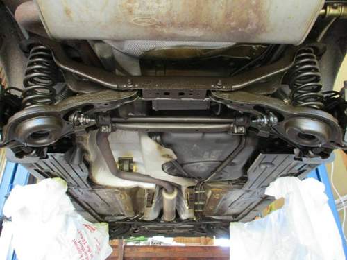

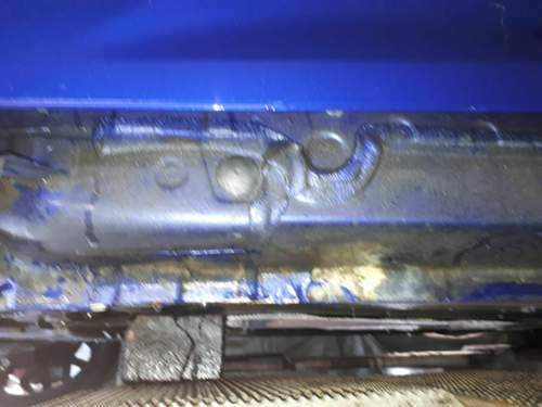

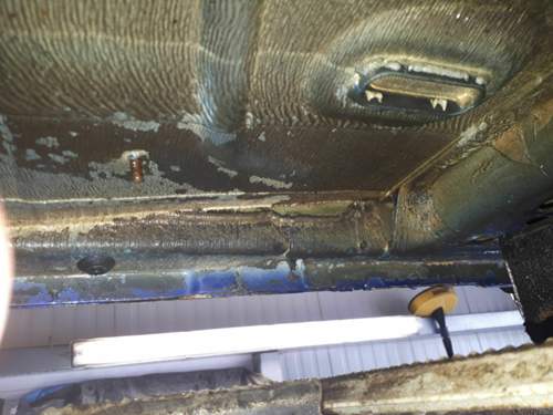

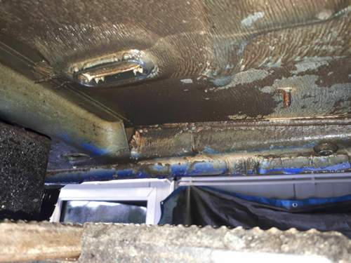

ein Zufall, ich habe letzte Woche versiegelt 🙂
Ein Tipp: A,B und C-Säulen sind teilweise mit Dämmschaum zugepampt, da muss man teilweise blöd von innen rein.
Ansonsten war es nicht dramatisch.
Stellen am Unterboden und in den Kotflügeln ohne Antidröhn habe ich mit Permafilm behandelt.
Außerdem ist das Rostnest aus dem MK2 jetzt nicht mehr vorhnden (hinter den Radhausschalen vorne), weil der Schwelleransatz aus Plaste und der Hohlraum nach vorne zusätzlich zugekittet ist.
