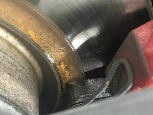

ich habe die Bremsbeläge auf der Vorderachse bei meinem Golf 6 GTI selber ausgetauscht. Die neuen Beläge sind von Brembo (P85 146) und wurden mit der PR-Nummer abgeglichen, die Form wurde im ausgebauten Zustand verglichen und sah identisch aus.
Die Scheiben wurden nicht ausgetauscht.
Nun nach 2 Wochen habe ich auf der Bremsscheibe einen Roststreifen, ist dieser normal, da sich die Beläge erst einbremsen müssen?

Und was machst du wenn das Minimum erreicht ist? Die guten Klötze gleich wieder wegschmeißen?
Normalerweise sollten die Bremsscheiben die neuen Beläge bis zum Verschleiß überleben und die Bremsscheibe nicht schon gleich fast am Minimum sein.
Brechen bei maximaler Belastung hast du ja selbst erkannt.
Und messen musst du an der tiefsten Furche, denn da wird es auch als erstes brechen.
Dass die neuen Bremsbeläge bei einer ungleichmäßig abgeschliffenen Bremsscheibe ewig zum einfahren brauchen, wurde ja bereits selbst gemerkt.
Neue Scheiben haben in der Regel nur 2-3 mm Nutzungsbreite und halten in der Regel keine zwei Sätze Beläge mehr aus wie früher.
Bei so einer eingelaufen Scheibe bin ich mir recht sicher das sie sich nicht mehr im zulässigen Bereich befindet.
Außerdem dürfte die Bremswirkung aktuell relativ gering sein, für Afrika oder Australien vielleicht noch tolerabel, Europa eher nicht.

Ja irgendwann wird sie brechen, dass dauert hier in dem Falle des Te. noch gaaaanz laaaange. Zudem ist es durchaus statthaft, wenn die Mindeststärke noch nicht erreicht ist, einen kompletten Belagsatz zu verbauen u. auch komplett zu verschleißen.

Ich bin mir da nicht sicher und verlasse mich da lieber auf Messwerte, anstatt auf dubiose Fotos.

vergleich scheibe zu topf sagt mir die scheibe hat fertig,aber davon abgesehen werden die beläge sich irgendwann anpassen und voll aufliegen.ich persönlich würde neue scheiben montieren und die beläge weiter verwenden solange die noch nicht viel gebremst haben
Nach Internetrecherche hat eine neue Scheibe 25.7 mm, meine hat 24.2 mm. Der grat am Rand ist kaum vorhanden . Neue Beläge hab ich vor 10.000 km drauf getan . Den minimum wert kann ich nicht genau im Netz finden . Sind innenbelüftete beim cfhc,2.0 tdi. Weiß den jemand? Erinnerlich liegt der um die 23. genau weiß ich es nicht mehr .
Leider kann ich die Werte , die angeblich eines TE angegeben sein müssten , nicht an der Bremse finden
Ich trau deinem Geschreibe nicht übern Weg. Da du keine ordentlichen Fahrzeugdaten angibst, zudem keine PR-Nr., bleibt es beim Raten.
Ich kenne für den 6 er jetzt nur Scheiben, die neu 22 o. 25 mm Stark sind. Für alle ist die Verschleißgrenze bei - 3 mm. Also bei deinem Bsp. gar kein Problem, selbst, wenn die Scheiben, gegen Ende der Beläge die 22 mm unterschreiten. Dann halt mit neuen Scheiben.

das kann man leider nicht verallgemeinern,meine ersten habe ich auch bei ca 120tkm gewechselt.klötze und scheiben waren noch die ersten,die scheiben waren abeer fix und fertig.da konnte man ohne messen sehen das mehrere mm fehlten.oben und unten waren schon massiv grat vorhaden,und sehr wellig gebremmst.aber wenn du gemessen hast ist doch alles gut,dann täuscht das bild.einfach weiter fahren und beochbachten.wenn es nichts wird mal etwas heftiger den anker werfen
