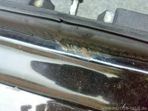

Moin,
Meine Kiste ist fast rostfrei, abgesehen von der Stelle im angehängten Bild (unterhalb des Kofferraumschlosses bzw. dem Teil, der an der Karosserie sitzt) und einer kleinen Blase im Radlauf.
Das da am Kofferraum sieht aus, als könnte es sich schnell ausbreiten. Daher die Frage: Was kann ich selbst tun? Was würde das Beheben beim Profi in etwa kosten?
Ich habe keinerlei Erfahrungen mit Lackarbeiten.
Danke Rubb

Bekannte Stelle,da is die Trennstelle der Kofferraumdichtung und genau deshalb sickert da auch Wasser nach innen durch und durch das Loch,was dort innen wegen des Halteclips der Kofferraumverkleidung sitzt.....
Hab meine neue Kofferraumdichtung deshalb mit dem Stoß nach oben gelegt,Rost hab ich unten schon und ich will garned wissen,wie es hinterm Heckblech ausschaut,weil ichs mir vorstellen kann,deshalb wird das nach Auszahlung meines Unfallschadens auch getauscht,komplettes Heckblech raus und neues rein,danach hohlraumversiegeln lassen mit Mike Sanders Hohlraumfett.
Das solltest auch bei deinen Hohlräumen machen lassen,angefangen bei den Schwellern....
Deine Radlaufblase is hier das kleinste Problem,das solltest du aber auch gleich mit in Angriff nehmen lassen.

So, war heute bei zwei unterschiedlichen Lackierern:
Die haben beide gemeint, dass das hinten am Kofferraum noch so zu retten sei. Sie rechnen eher nicht damit, dass das richtig durch ist. Würden's sandstrahlen und eben neu lackieren und mir gleich die Delle in der Leiste mit rausziehen für ca. 250 Euro.
SChlimmer ist das Ding am Kotflügel hinten links. Sitzt quasi genau dort, wo die Stoßstange Kontakt mit dem Blech hat. Das sieht von außen recht harmlos aus, aber wenn man etwas die Stoßstange runter drückt, dann sieht man doch schon nen ganz ordentlichen Blumenkohl =( Das würde auch noch mal so ca. 350 Euro kosten, weil halt auch ne recht große Fläche zu lackieren wäre.
Toll, jetzt bin ich auch nciht schlauer, was ich machen soll. Der eine Lacker hat gemeint, das am Kofferraum könnte ich auch selbst abkratzen und drüber pinseln, sieht halt nicht toll aus, aber sollte noch für die nächsten 3 Jahre reichen...
Aber so'n Pfusch will ich eignetlich auch nicht. Andererseits wo fange ich an, wo hör ich auf? Die Karre hat 252tkm drauf... Bj. 94.
Was mir heute beim Thema Rost so gekommen ist: Diese silbernen Streifen in den Einstiegsleisten... Die sind bei mir an manchen Stellen wellig. Tjoo. Da wird mir Sicherheit auch Rost drunter blühen.
Zum heulen, weil die Karre sonst noch so top aussieht. Aber ich kann net jeden Monat da 500 Euro an Reperaturen und Pflege reinstecken =(

ich spreche den beiden Lackern ihre Kompetenz ned ab in Sachen Lackierung.In Sachen Rost am E36 ham die Jungs aber keinen blassen.....
Da du die Stelle am Radlauf jetzt mal genauer beschrieben hast,kann ich dir bei beiden sagen,das is mit ner Außenbehandlung NICHT getan....das wird nedmal n Jahr halten....kommt beides von innen,hab dieselben Stellen und da kommt es von innen,das weiß ich sicher,da ich beides schon behandelt hatte.....

also zu der Sache am Kotflügel (ist nicht im Radlauf, sondern zwischen Stoßstange und Blech) hat der gemeint, dass dann da wohl ein neues Stück reingeschweißt werden würde.
Das am Kofferraum meinten beide, würd noch so gehn. Der eine hatte wohl erst vor 2 Wochen ein E36 Cabrio mit Rost an derselben Stelle...
Ich weiß es nicht, aber ich werds auf keinen Fall lackieren lassen. In 3 MOnaten find ich die nächste Blase und wann hör ich auf? Auch ne Hohlraumversiegelung für 300+ lohnt sich da wohl kaum.
Mal schaun, vielleicht nehm ich die Stelle hinten am Kofferraum mal selbst in Angriff.

Ich hab die Stelle auch schon MEHRFACH in Angriff genommen...es gammelt von innen,da hilft es nix,von außen dranzugehen....und das am Übergang zum Stoßfänger hab ich auch....willste Bilder sehen?
Da gehen dir die Augen über....
