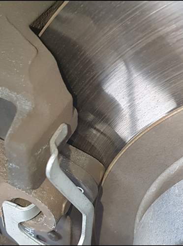

ich war vor ca. 2 Wochen mit meinem CLS zum Service B bei Mercedes, in diesem Zuge wurden auch die Bremsbeläge an der Hinterachse gewechselt.
Nach der ersten Fahrt ist mir dann aufgefallen, das die Bremsscheiben der Hinterachse an den Innenseiten verrostet sind, so als würde der Belag dort nicht richtig greifen.
Zuerst dachte ich mir das ist Flugrost und die neuen Beläge müssen sich erst auf die Scheibe "einschleifen", aber selbst nach jetzt ca. 100 km (hatte letzte Woche Urlaub und bin daher nicht viel gefahren seit der Inspektion) sieht zumindest die Scheibe auf der rechten Seite immer noch so aus (siehe Bilder).
Die linke hat sich inzwischen scheinbar eingeschliffen, denn dort ist der Rostring inzwischen so gut wie verschwunden.
Daher wollte ich mal fragen ob ihr ähnliche Erfahrungen nach dem Belag Wechsel gemacht habt und ob ihr es für normal haltet das die Scheibe so aussieht?
Evtl. muss ich einfach dem Belag und der Scheibe einfach noch mehr Zeit geben sich aneinander zu gewöhnen :-D ?

100 km sind nach meiner bescheidenen Meinung viel zu viel wenn es angeblich nur um Flugrost geht!
Richtiger Flugrost (Waschanlage und dann paar Tage Auto stehen lassen z. B.) ist wirklich nur sehr oberflächlich und bei einer gleichmäßig funktionierenden Bremse innerhalb weniger Kilometer abgeschliffen.
Ich fürchte bei Dir wird folgendes passieren - insbesondere, da Du weiter "beobachten" möchtest...: Das Problem verschwindet nicht von selbst. Der Rostbelag verstärkt sich und frisst sich auch langsam in die Bremsscheibe. Mindestens der betroffene Bremsbelag auf dieser Seite wird einseitig im Bereich des Rostrings abgeschliffen.... In einiger Zeit fährst Du zu Mercedes, die stelle fest "jetzt ist alles Murks" und verkaufen Dir 2 neue Bremsscheiben plus nochmals 4 neue Beläge 😉
Eines könntest Du vielleicht noch probieren wenn nicht schon passiert - mal auf einer leeren Landstraße aus Tempo 50/70 eine richtige Vollbremsung (also wirklich voll = ABS Regelung) hinlegen! Wenn Du ganz viel Glück hast, dann klemmt der eine Belag nur etwas und löst sich dadurch. Und wenn dann das Schicksal auf Deiner Seite ist, wird dieser Rostring dann nach und nach verschwinden.... So richtig glaube ich aber nicht dran.

Ich bezweifle, dass da ordentlich gerarbeitet wurde. So sieht es bei mir an der HA aus und da geht der Bremsstein bis an die Trommel und es kann sich gar kein Rost in diesem Bereich bilden, wenn das Fahrzeug normal bremst.
An den TE!
Auf jeden Fall den Sicherungsklammern am Sattel einen Blick gönnen. Ich musste die letztens auch ersetzen, weil die so gammelig und ausgeleiert gewesen sind, dass sie schon klapperten.
Bin jetzt nicht der Techniker, aber vielleicht liegt ja auch die Ursache darin, dass die Bremssteine in den Sätteln tanzen und dadurch nicht korrekt an der Scheibe anliegen.
Ansonsten wie bereits beschrieben, alles auseinander, reinigen, neu machen. Schauen, ob die korrekten Beläge drin sind. Das sieht man nicht auf der Rechnung, sondern direkt am Belag.
Also wenn ich mir das Bild „Rechte Seite 4“ anschaue, sieht das irgendwie komisch aus, als ob der Belag verkantet ist…
Vielleicht schaut der TE nochmal richtig hin oder versucht ein Foto zu machen, auf dem man den Sitz des Bremsbelages besser sieht, damit das beurteilt werden kann.

Egal, so wie auf den Bildern hat eine frisch gewartete Bremse nicht auszusehen!
Ich würde dem TE raten noch einmal die Werkstätte aufzusuchen und das kontrollieren zu lassen, samt Stärke der Bremsscheibe.
