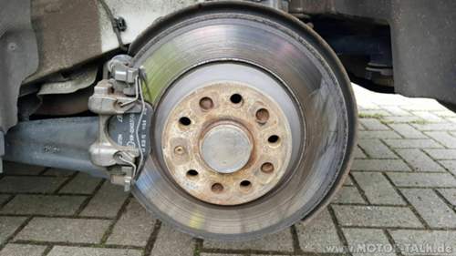

wie ihr ja sicherlich wisst, hat auch der B8 Probleme mit den Bremsscheibentöpfen.
Ich habe mich der Sache am Wochenende mal angenommen und meinem BiTDI, der erst 9300 km gelaufen und 4 Monate alt ist, etwas neuen Glanz verpasst. Klar, die Farbe trifft nicht ganz das Original, aber damit komme ich klar.
Material:
Schleifvlies
Bremsenreiniger
Abdeckpapier
Abklebeband
Zinkspray

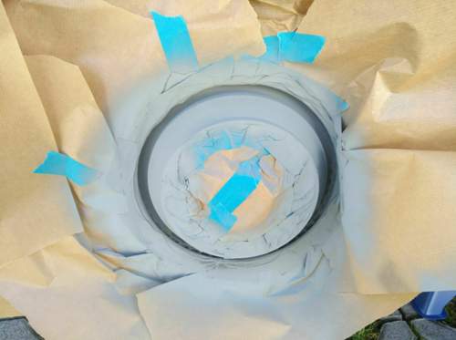

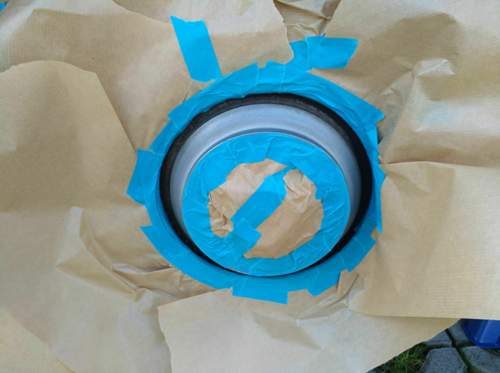

Der Topf wird gereinigt, ich habe ihn fein mit Schleifvlies bearbeitet - gibt keine Riefen und man kommt gut in die Ecken - danach abgeklebt und “lackiert“.
Das ging fix und ich habe auch kein Problem damit, das Ganze bei Bedarf zu wiederholen. Manch einer schwört auf Hammerite, ich fand das Zinkspray ok, weil man hier nicht pinseln muss und die Oberfläche sehr gleichmäßig aussieht.
Ändert nichts daran, dass die Scheiben ein Skandal sind. Der Bremsstaub eine Frechheit und der Service schlecht. Das Auto ist halt geil. 😁 “Leider“...
PS: Der leichte Rost auf der Fläche kam vom Stehen, die ist normal halbwegs glatt. Halbwegs... Ich gehe nicht zimperlich damit um, bremse bei freier Autobahn auch mal von 240 kmh auf 100 kmh runter, aber die hinten bekommt man unbeladen einfach nie ganz eben.
Irgendwas ist halt immer. Toi toi toi.
Gruß, Karl

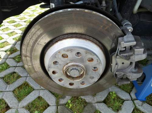

Hatte noch 100ml vom Hammerite über gehabt, hab die Töpfe jetzt mit Drahtbürste grob gereinigt und druff damit, die Auflagefläche des Rades hab ich natürlich nicht lackiert. Probeweise habe das vor Jahren am Peugeot gemacht, sah immer gut aus.
Bei Stahlfelgen ist mir egal wie´s drunter aussieht, bei den 18ern Dartford möchte ich die vergammelten Töpfe nicht mehr sehen, echt furchtbar das verrostete nach jeder Wäsche zu betrachten.

Battleaxe, deine Scheiben sehen doch hinten aus wie geleckt! Ich hab meinen jeden Tag auf der AB und trotzdem bekomme ich die im Leben nicht so sauber hin. Ist die Bremsverteilung bei der Limo wesentlich anders?
@Karlson-B7 schrieb am 18. April 2018 um 21:48:23 Uhr:
Bei meiner Limo jedenfalls nicht ...
20180416-180254
" wie geleckt ", Ansichtssache. ICH finde die hätten noch besser aussehen können, so wie die vorne zB.
Bessere Bremsverteilung, kann ich mir nicht vorstellen, fahre seit längerem nur Kurzstrecke. Anhänger ziehe ich auch nicht und mein Kofferraum ist immer leer, nur einmal im Jahr wird er in Urlauszeit voll beladen 🙂
