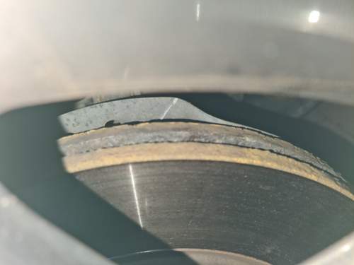

habe nun mal wieder (bei beiden Kia's vorher genau das gleiche), ein leichtes dauerhaftes Schleifgeräusch der Bremsen. Bin bei 76000 km, Beläge und Scheibendicke sind noch i.O. . Beim TÜV im Dezember war das noch nicht so deutlich zu sehen, wie auf dem Foto, dass die Kante oben abgeschliffen ist. Stehe nun vor der Frage, ob sich ein Abschleifen und Reinigen noch lohnt. Wie habt ihr das gehandhabt? Eigentlich müsste man das doch als Konstruktionsfehler werten, da offensichtlich zu wenig Platz im Sattel ist, für eine so ausgebildete Rostkante. Echt ärgerlich sowas.

Ich sehe keine Schleifspur, finde sogar, das die gut aussieht, Bremsbild nahezu perfekt. Der Rost ist vollkommen normal, ist ja im Neuzustand blankes Eisen, der setzt nunmal Rost an. Die Schleifgeräusche kommen garantiert woanders her.

Man vergleiche die Kante der inneren Scheibe mit der vorderen. Da ist deutlich zu sehen, dass die vordere viel heller ist, also offensichtlich im Sattel schleift. Verstehe es auch nicht, weil ich das vor Kia nicht kannte. Bei meinem Rio sah das noch schlimmer aus und war extrem laut.
Öhhhm......Da wo du Rost siehst, ist auf der Stirnfläche der Scheibe..............Funktion der Scheibenbremse bekannt ???
Warum da nu mehr Rost ist, wie Innen kann ich Dir erklären, obwohl das überhaupt nichts zum Bremsen beiträgt.
Innen hast das Ankerblech, da kommt weniger Salz, Nässe ect. ran......Wo Du Rost siehst, giebts keinen Kontakt mit dem Bremsklotz. Deine Scheiben sehen Spitze aus.

Ok, ich glaube jetzt weiß ich was Du meinst. Die Stirnfläche der Scheibe schleift im Sattel oben. Da hilft nur nachsehen.
( Gusskante im Sattel ??? )
Solche Kanten entferne ich mit der Flex.
Karre vorn hoch,Räder runter ,Auto an und Gang rein,meist der 3.und Flex nur leicht ranhalten.

Da kann man nur nachsehen, ob da im Sattel irgendwas stört ( Dreck, unsaubere Nachbehandlung vom Gießen ect. )
Werde wohl ums Zerlegen nicht herum kommen. Jetzt schon tauschen wäre Unsinn. Wunder mich nur, dass ich das jetzt schon beim dritten Kia genauso hab, es aber anscheinend nicht viele betrifft. Sonst hätte man sich ja ggf. mal an Kia wenden können.

Zerlegen musst Du ja evtl. nicht.
Nimm erst einmal die Räder runter und glätte mit groben Schleifpapier oder einer Feile die Kante.
Vielleicht reicht das schon.

Ich hatte das als ich vorne neue Beläge eingebaut habe. Dort passten die Klammern nicht exakt und haben ein Schleifgeräusch verursacht. Hatte ich auch noch nie sowas. Habe dann die alten verwendet. Da du ja schon 75000Km damit gefahren bist, finde ich jetzt auch nicht schlimm wenn man die schon tauscht. Sind recht günstig zu haben für den Ceed und sind ja auch schnell gewechselt. Meine für hinten habe ich letztes Wochenende bestellt. Die werden nun bei 82000Km getauscht. In der Regel tausche ich die Scheiben immer beim zweiten Belagwechsel.
Dann wird es sicher auch bei mir die Klammer sein und nicht der Sattel selbst . Glaube, die waren es auch beim Rio.Die Beläge haben noch ca 50%. Fahre Langstrecke und hab durch den Mildhybrid geringeren Verschleiß. Daher ist wechseln noch nicht nötig und so bin ich mit den originalen Bremen absolut zufrieden.
Gerade bei "Wenigbremsern" giebt es massive Probleme an der Anlage.
