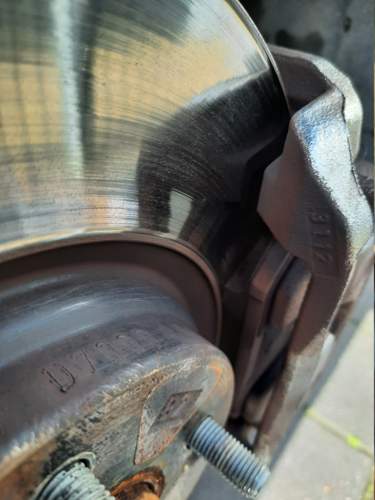

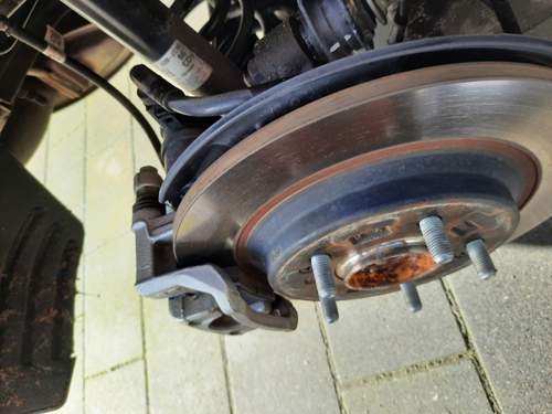

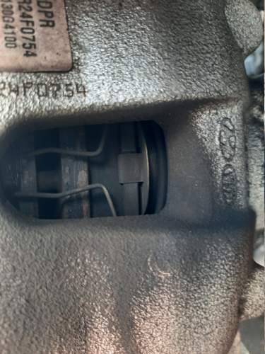

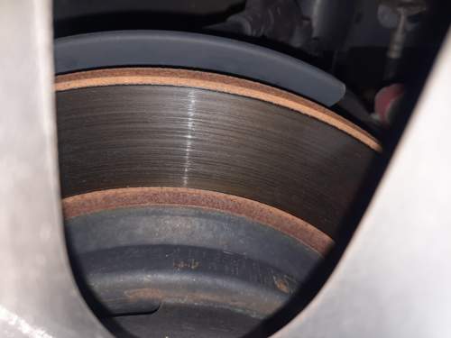

Moin, so hier die versprochenen Fotos.
Reihenfolge der Fotos
Vorn rechts 1-2, hinten rechts 3-5, vorn links 6-9, hinten links 10-14
Nach 40000km sehen die für für noch gut aus.
Habe versucht die hinteten Beläge durch die kleine Öffnung zu fotografieren.

Kann es sein, dass die Bremsklötze vorne öfter gewechselt wurden, als die Scheiben.
Der Scheibenverschleiß vorne, passt nicht so recht zur Belagstärke.
Ansonsten sieht das alles sehr gut aus, also für mich keine Erklärung für Geräusche.
Nebenbei, du solltest die Anlageflächen (Radnaben und Felgen) reinigen, bevor die Räder montiert werden.
Nur an die Mittenzentrierung etwas Fett geben, nicht an die Anlageflächen.
Sieht gut aus......meine Vermutung ist bei Bild 11 zu suchen. Durch Rost an der hohen Kante der Scheibe, schleift Diese oben am Gleitblech im Sattel ( besonders wenn die Bremse warm und ausgedehnt ist ). Hast jetzt sauber gemacht.
Die Scheiben sind nach meiner Meinung generell weicher geworden.........zwei Sätze Klötzer eine Scheibe ist fast nicht mehr möglich......ich wechsel immer beides.
Hast etwa den Verschleiß wie ich an den Bremsen 60000 km vorn 100000 km hinten, das ist ganz normal.
@Oetteken......das sind die ersten Beläge ( Bj 2022 40000 km ).Post 1
Die Vermutung hatte ich auch.
Auf Bild 14 sieht man eine kleine Riefe in der Aussenfläche der Scheibe. Wahrscheinlich durch den Bügel.

Die Riefe scheint aber schon älter zu sein, sonst wäre die blank.
Das Problem mit der Kante hatte ich jetzt auch. Bei meinen vorherigen Kia Rio und Cee'd SW genau das gleiche. Sonst Scheiben und Beläge noch top nach 80000km ( Mildhybrid und Langstreckenfahreug )
Man hat es an allen 4 Scheiben mittlerweile gesehen, dass es schleift. Kurzerhand mit der Flex sauber gemacht und jetzt ist hoffentlich Ruhe bis dann irgendwann sowieso mal getauscht werden muss.
