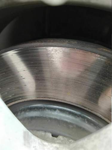

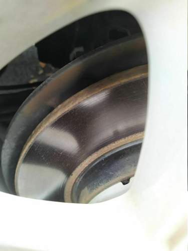

Hallo Leute!
Habt ihr auch solche Bremsscheiben bzw. wie sieht das Tragbild aus?
Wagen 1 Jahr gelaufen mit den Bremsscheiben.
Sehen die bei euch auch so aus?
Die ersten Bilder sind der Vorderachse, die letzten der Hinterachse zuzuschreiben.
Ich bedanke mich sehr für eure Kommentare im Voraus.

1 Jahr gelaufen sagt gar nichts aus. Wieviel Kilometer und Stadtverkehr oder Langstrecke?
Themenstarteram 10. Oktober 2020 um 12:11
Ich würde sagen - 40 % Stadt / 20 % Land / 40 % Autobahn
Wieviele km gefahren damit! Ist auch wichtig.
Themenstarteram 10. Oktober 2020 um 12:15
in etwa 12000 km.
Vorne ganz normal, hinten geht noch - liegt an der Bremsverteilung, das da das Tragbild meistens etwas schlechter aussieht. Das hier ist aber noch gut, wenn ich da an meinen ehemaligen Ford Fokus MK1 denke, da konntest alle 2 Jahre (ca. 25000km) die Scheiben wechseln, weil das Tragbild so schlecht war, weil die Bremse hinten kaum beansprucht wurde.
Themenstarteram 10. Oktober 2020 um 12:30
Danke. Hinten sehen die doch katastrophal aus.... von was kommt das? v.a. die äusseren Ringe - schwarz.
Das schlechtere hintere Tragbild kommt meistens von einer zu wenig beanspruchten Bremse hinten. Die hintern Bremsen müssen so dimensioniert sein, das sie auch genügend Bremswirkung bei Anhängerbetrieb entwickeln. Wenn dann nur ohne Anhänger und/oder wenig Zuladung (Kofferraum voll, Auto voll besetzt) gefahren wird, werden die hinteren Bremsen wenig beansprucht - welches in vielen Fällen zu einem schlechten Tragbild führt (Bremsscheibe rostet durch Luftfeuchtigkeit, wird durch wenig Beanspruchung nicht richtig "sauber" geschliffen, dadurch bleiben rostige Ränder übrig, welche dann stärker rosten, welches zu noch weniger sauber schleifen führt, usw. geht der Kreislauf).
Wie schon geschrieben beim Ford Focus MK1 war das immer ein Problem, mit dem Tragbild was sich da innerhalb von 2 Jahren gebildet hatte, kam man nicht durch den TÜV. Bei den Leuten die häufig mit Anhänger gefahren sind, gab es da nie Probleme, weil die hintere Bremse stärker beansprucht wurde.

Was ist dieser schwarze "Ring" da hinten bei den Scheiben - siehe Foto (eingekreist)

ich kann das bei allen Autos bestätigen. Egal welches Fabrikat ich muss so gut wie immer die Bremsen hinten neu machen, um durch den TÜV zu kommen. Egal welches Auto ich hatte, immer sind mir die Bremsen vergammelt.
Ich denke es liegt unter anderem auch an der Fahrweise:
- Je mehr vorrausschauender man fährt und je weniger man die Bremsen braucht, umso mehr vergammeln sie, besonders hinten.
- Wer dagegen oft sinnlos Gas gibt, um dann wieder kräftig bremsen zu müssen, wird mit sauberen Bremsen belohnt. Natürlich hilft jedes Gewicht mit dazu.
Mich nervt das auch ungeheuer, man kann wählen zwischen wirtschaftlicher Fahrweise, um dann alle 2 Jahre mit Bremsanlagenkosten sämtliche Ersparnisse aufzubrauchen, oder man fährt halt unsinnig, aber hat mit den Bremsen Ruhe. Ja klar im Stadtverkehr durch die Ampeln regellt sich das auch. Oder Bergfahrten mit langen Abwärts Fahrten.
