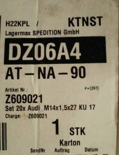

Habe bei meinem die Radschraubenkappen von Audi verbaut. Da sieht man die Rostigen Dinger nicht mehr. Zumal sie nach 2 Jahren wieder rostig waren
Hallo Leute, hab seit 3 Jahren die Radbolzen von Audi, schaun noch immer wie neu aus.
Teiledaten im Anhang.
Lg
-20150616-202112
-20150616-201822
Die rostigen Radbolzen in den Alufelgen ergeben doch zusammen mit den Radnabenabdeckungen, welche sich nach 3 Jahren an der Oberfläche verfärben und auflösen, ein stimmiges Gesamtbild. Und das nicht nur an der C-Klasse , das betrifft alle Modelle. Insgesamt unglaublich das das für MB offenbar so akzeptabel ist. Ich bin einer der sein Auto nur zweimal im Jahr wäscht - aber die Gammelteile in der Felge stören mich gewaltig. DANKE an Ewakilli für der Tipp mit den AUDI Radbolzen.
@Ewaldulli schrieb am 16. Juni 2015 um 20:26:36 Uhr:
Lg
Danke Sehr guter Tipp.
Aber ohne Kappen sehen die auch nicht so toll aus mit dem Loch in der Mitte

Igitigit! Auditeile an einem Mercedes ?🙄
