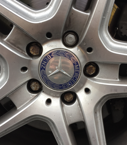

Habe beim A1 Service die rostigen Radbolzen(alle) moniert. Wurden daraufhin auf Kulanz getauscht. Man scheint sich des Problems also bewusst zu sein. Keine Ahnung, ob es sich um verändertes Material handelt, aber immerhin wird reagiert. Finde ich gut!
Also meine Bolzen waren bei den Felgen dabei und auf der Rechnung wurden explizit 20 vernickelte Radbolzen aufgeführt.
Für meine Winterräder hatte ich mir dann beim örtlichen Reifendienst noch 20 verchromte Radbolzen für 2,70 das Stück gekauft. Nickel glänzt genau wie Chrom, ist nur ein Tacken gelblich. Sieht man aber nur, wenn man sie direkt miteinander vergleicht. Ansonsten fällt dieser leichte Gelbstich nicht auf.
Hier wären welche für 2,90 das Stück, bei ebay teilweise günstiger, auch als 10er oder 20er Satz. Aber ich würde es erst mal beim örtlichen Reifendealer probieren.

Hi zusammen,
ich pack mal einen alten Thread aus. Mir nervten die rostigen Radbolzen auch immer. Einmal wurden die bereits auf Kulanz getauscht. Hat kein Jahr gedauert. Der Rost kam wieder.
Jetzt habe ich die Schrauben selber mal angepackt. Dazu habe ich die Schraubenköpfe mit einem Drahtbürstenaufsatz sauber geschliffen und danach mit Hammerite Silber lackiert. (Nur die Köpfe, sichtbarer Bereich). Das gleiche mit den Radsicherungen die auch total vergammelt waren.
Anbei die Ergebnisse.
Ich denke die Schrauben werden an den Flächen der Montagewerkzeuge wieder anfangen zu rosten, aber die äussere Fläche hält hoffentlich länger. Mal sehen wie lang das nun gut geht.
vg
Bild 1: Links, brandneue Schraube, Mitte nach ca. 2 Jahren, Rechts, Nach Lackierung
Vergleich
Vorher
Nachher

Ich habe mir aus der Bucht, radschraubenabdeckungen gekauft für unter 10€, einfach drauf Klipsen und froh sein, der gammel darunter is mir dann egal. Die nabenabdeckung habe mir für 20€ nachgekauft, der Witz an der Sache ist das die gefälschten länger und besser aussehen als das originalen.

Die Schraubenabdeckungen sind und bleiben der größte Schrott überhaupt!Da staut sich die Feuchtigkeit nur noch mehr und es gammelt immer schlimmer und der Rost läuft dir irgendwann über die Felge wenn es wieder richtig nass wird.Kauft euch vernünftige Radbolzen, keine von MB oder nehmt ganz einfach Heizungslack zum sprühen!Das Zeug gibt es mittlerweile in allen Farben und es ist hitzebeständig und schlagfest! Das hält locker den Schlüssel aus beim Radwechsel.Ich hab meine Radbolzen vor 4Jahren damit behandelt und jetzt nach 7Radwechseln sehen die noch immer super aus.
Ich habe die Bolzen von der S-Klasse durch meinen Händler nach Reklamation auf Kulanz erhalten. Die setzen (auch) keinen Rost an und sehen nach 3,5 Jahren immer noch gut aus.

Danke dir. Falls der Lack nicht dauerhaft hält werde ich chrischis Tip mit Heizungslack versuchen.
Die weißen Flecken auf den Nabendeckel sind denk ich Steinschläge. Die Deckel mit den grossen Stern halten meiner Meinung nach länger. Hab ich auf meinen WR drauf und sehen soweit noch gut aus. Habe hier noch welche mit Stern und werde diese hier bei Gelegenheit ersetzen.
