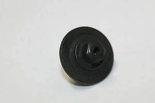

Habe an meinem neu erworbenen S204 Mopf am Wochenende eine Anhängerkupplung nachgerüstet und dabei diverse verrostete Muttern am Unterboden entdeckt. Es sind keine richtigen Muttern, sondern eher Metall-Hülsen, die am Ende einen Sechskant aufgeprägt haben. Damit sind Abdeckungen am Unterboden befestigt.
Ich werde nachher nochmal ein Foto nachreichen, aber vielleicht weiß ja jemand direkt, was ich meine.
Gibt es dafür einen Tipp, wie man das rosten verhindern kann? Vielleicht alles einfetten? Oder gibt es eine Alternative aus Kunststoff o.Ä.?

Ich habe diese Blechmuttern beidseitig mit Seilfett eingestrichen und wieder angeschraubt. Die schlimmsten habe ich gegen neue ausgetauscht.
Okay, danke schonmal. So werde ich das dann wohl auch machen. Bekommt man vermutlich einfach beim Mercedes-Händler, oder?

Bei Mercedes einfach die Kunststoffmuttern kaufen für die Abdeckungen und gut
Hast du zufällig eine Teilenummer dafür? Mir ist heute aufgefallen, dass ich gar keinen Mercedes-Händler in der Nähe habe.
Den VW-Freundlichen hatte ich direkt um die Ecke 😠
Sollten diese hier sein
A0009903162
0009903162b
Danke dir. Werde ich bei der nächsten Gelegenheit tauschen.

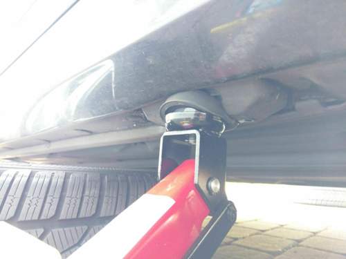

Hab meine Sommerreifen drauf gemacht. Hatte mir extra so einen Gummipuffer für den Rangierwagenheber gekauft.
https://i.ytimg.com/vi/ZbKWwf1Alao/maxresdefault.jpg
Bin davon komplett enttäuscht. Es funktioniert im Grunde ganz gut, solange man den Wagen nur halb anhebt. Aber sobald der richtig Druck bekommt, drückt das Gummi nicht nur die Schweller-Abdeckung leicht weg, sondern es drückt sich auch stark zur Seite raus, da die Belastung nicht symmetrisch ist. Hatte kurzzeitig echt Schiss, dass mir das runter kracht und ich mit nem Loch im Schweller dastehe ...
Da muss ich mir definitiv was anderes besorgen für die Zukunft.

Nimm einen größeren Holzklotz.
Ich habe mir einen Eishockey Puck als Auflage für den Wagenheber besorgt, funktioniert super.
