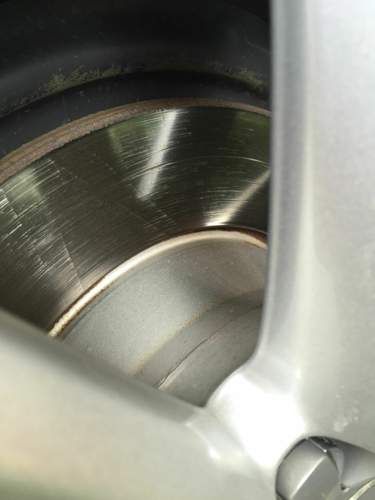

So, Kilometerstand 20.400irgendwas. Steht seit zwei Jahren nur draussen.
Links und rechts.
Img-2643
Img-2644
Schwarz matt ist auch chic!!! Hab ich!!! Und man sieht den Dreck nicht!!! Vorteil: Man kann ohne grossartig entrosten drüberduschen!!! z.b. mit Hamm... erit!!!

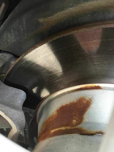

bei meinem Q3 EZ. Juli 2015, hat man letzte Woche (Inspektion, knapp 30.000) sehr stark verrostete Bremsscheiben hinten bemängelt (s. Bild). Der Freundliche meinte aber gleich, dass man das nicht in Rahmen der Garantie austauschen kann, weil Verschleissteil und und und .......
Meine Frage in die Runde ist das wirklich so?
Ich meine, das ist doch kein normaler verschleiss - Schaden, hier sind wahrscheinlich minderwertige Materialien verbaut. Die Scheiben lassen sich auch nicht frei / sauber bremsen, hab mehrmals versucht.
Am Montag habe ich wieder ein Termin beim Freundlichen vereinbart.
Ich würde aber gerne eure Meinung dazu hören, hatte jemand schon ähnliche Probleme gehabt?

Meiner Meinung nach für das Alter und den km Stand sicher nicht normal.
Ich hatte ziemlich das gleiche mal bei einem Mazda. Da hatten Beläge und Scheiben nicht zusammen gepasst, ausserdem gab es so eine Art Wasserspritzschutzblech, welches nicht passend montiert war.

Bei mir wurden die Bremsscheiben hinten im märz vom TÜV bemängelt bei ca. 72000km (EZ: 03/2012).
Hätte die Plakette nicht bekommen, wenn ich die Scheiben u. Beläge nicht hätte wechseln lassen.
Da wurde sehr wohl minderwertige Qualität verbaut.
Und den Kunden sagt Audi, man sollte mehr bremsen!!!

Leider wird da vorausschauend fahren bestraft. Die hintere Bremse läuft fast nur mit, wenn du alleine oder zu zweit fährst. Voll beladen mit 5 Leuten wird sie Blitz blank. Hab mal nachgefragt, ob man die Bremskraftverteilung nicht verändern kann (z.B. für Alleinfahrer), ist aber nicht möglich.
Da wir oft "beladen" unterwegs sind, sehen unsere Bremsen nach 70.000 noch top aus.
vielen Dank für eure Antworten,
noch eine Kleinigkeit habe ich vergessen dazu zu schreiben:
Vor ca. 2 Wochen bevor ich das Foto gemacht habe war ich mit dem Auto von Berlin nach Italien und zurück
durch die Alpen gefahren, wo ich m e g a viel gebremst habe.
Ich denke, dass nach dieser Fahrt ca. 3000 km sollten normalerweise die Bremsscheiben anders aussehen.
