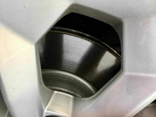

Hallo, FL 2016, 20tkm, mit Parkbremse "reinigen" nach Autowäsche, ist aber sicher ein anderes Material als vom 2012 Modell..
Vorne
Hinten
@marc4177 schrieb am 9. Mai 2018 um 06:16:20 Uhr:
Es liegt ganz einfach an den Material und nichts anderes.
Das hat mit SUV rein gar nichts zu tun, denn das Problem gibt es auch beim TT und da nützt es auch nicht viel die Handbremse zu tätigen.
Nach Regenfahrt und nass abgestellt, sind die hinteren Bremsen auch fest, haben Rost angesetzt und lösen sich mit lautem Knack. Freie Fahrbahn abgewartet, bei Tempo 30 - 40 km/h die elektronische Bremse gezogen und die Scheiben sind wieder blank.

Doch, das bringt schon etwas, nämlich im Falles des Falles eine möglichst gleichmäßige Bremsleistung. Dass das Problem der ewig (fest) rostenden Scheiben, wie du schon richtig geschrieben hast, mit der Materialauswahl zusammen hängt, scheint naheliegend.
2012
Es bringt aber nur dann was, wenn es wirklich leicht angerostet ist, nämlich durch Regen.
Alles ander ist nicht das "Anrosten", denn es sind wirklich tiefe Spuren und der Scheibe und die bekommst du nicht dadurch weg.😉
@marc4177 schrieb am 13. Mai 2018 um 23:15:20 Uhr:
Da hast du natürlich recht. Leichte allgemein übliche Rostspuren lassen sich durch gelegentliches Bremsen entfernen - habe mich auf meine Scheibenbremsen bezogen. Gegen tiefe Vernarbungen, schlimme Bilder in vorangegangenen Posts zeigen dies, hilft das natürlich nicht.

Da die hinteren Schreiben beim Q3 i.d.R. kaum genutzt werden, rosten diese leider sehr schnell und daraufhin entstehen auch gerne Riefen.
Wenn man alle paar Wochen/Monate die Scheiben mittels elektrischer Handbremse "reinigt", kann man das ganze etwas eindämmen: Bei trockenem Wetter und einer Fahrt auf eine rote Ampel prüfen, ob hinter einem niemand ist. Dann z.B. aus Tempo 80 die Handbremse ziehen und halten (es piepst im Cockpit, das ist richtig so). Kurz vor Stillstand des Fahrzeugs (z.B. bei Tempo 30) Handbremse lösen und wie gewohnt mit der Fußbremse zum Stillstand vor der Ampel kommen.
