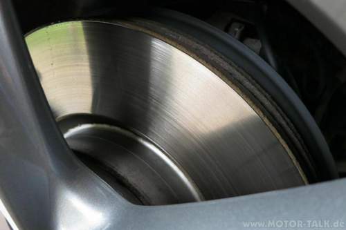

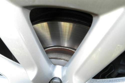

Original geschrieben von tigtdi
Meine Bremsscheiben nach 28.000 km (BJ. 03/2012)
Bild 1 vorn - links
Bild 2 hinten links
Hinten links sind auch schon leichte Riefen zu erkennen.
Gruß Rene
Hallo, was ist das denn im Hintergrund von Bild 2 ? Ist da Rost am Fahrwerk?

Meine hinteren Scheiben sehen nach über 42.000km auch so aus. Beim letzten Reifenwechseln hatte mich der Händler schon angesprochen, dass das Probleme beim TÜV geben könnte und mir nahe gelegt mehr zu Bremsen. Ich möcht mir aber keine aggressive Fahrweise angewöhnen und auch nicht extra beschleunigen, damit ich oft genug bremsen kann. Mal sehen was der TÜV im November dazu sagt.
Ich glaub, Audi hat da minderwertiges Material bei den Bremsscheiben verwendet. Bei den beiden Audis davor hatte ich bei gleichem Fahrverhalten diese Probleme nicht.
Das ist einfach nur Schmutz. Ich fahre oft unbefestigte Wege und Straßen, da bleibt schon mal was hängen -> deswegen fahre ich auch einen Q3 und keinen A3. 😉

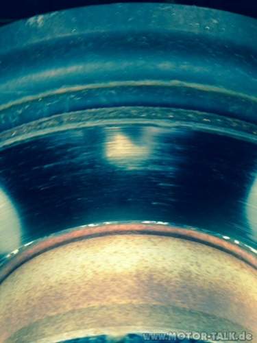

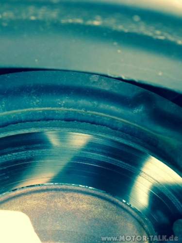

Bei mir zeigt sich an der Hinterachse auch die "typische" Rustikaloptik der Bremsscheiben. Fotos sind heute gemacht - meine Kuh ist grad zwei Jahre alt und hat ca 33.000 km. Die rechte Seite zeigt schon seit einem Kliometerstand von ca 8.000 diese Rillenbildung. Hatte es damals beim VH angesprochen...Stand der Technik war von dort die Antwort! 😕
Im letztem Jahr habe ich Audi-Kundenbetreuung wegen verschiedener anderer Mängel angeschrieben(Ausfall MMI Plus-GPS Antenne defekt, Fettfilm an allen Türscheiben, Knarrgeräusche in Türverkleidung und Gaspedal, natürlich untere Türinnenverschmutzung ...) ! Pauschalantwort von Audi: Bitte wenden Sie sich an den Vertragsservice-dieser hilft Ihnen weiter! Tja und da war ich wieder am Ausgangspunkt...beim vor kurzem fälligen KDD nochmal vorsichtig beim Serviceannehmer angefragt....Antwort: ...bei dieser Kiliometerleistung und nach zwei Jahren, gib's bei Bremse nix mehr......😁
Ich finde, es schaut besch... aus - besonders auch der verrostete Radnabenansatz....

Für den Kilometerstand sehen die Scheiben m.M. nach normal aus, die Riefen sind sicher unbedenklich. Ich weise gerne noch einmal auf die Bilder des Themenstarters hin, die Scheiben sehen im Verhältnis zu den übrigen Abbildungen grottig und durchaus beanstandungswürdig aus - auch wenn Verschleißteile.
An anderer Stelle wurden die gammelnden Naben schon kritisiert und entsprechend behandelt (Lack und/oder Paste???)
also ich habe noch nichts gemacht bzw machen lassen, was einer kosmetischen Auffrischung entsprechen würde - entrosten und "anmalen" wäre sicher eine Option. Mit dieser Optik fahre ich nun schon seit ca. 15 Monaten umher...also muß es mich ja nicht wirklich stören 😉

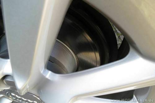

Q aus dem Winterschlaf geweckt, durch die Selbstwaschanlage getrieben und mal Fotos von den Bremsscheiben und Naben gemacht. Scheiben vorne blank, Naben mit etwas Bremsstaub - kein Rost! Scheiben hinten leichter Rostansatz, Naben wie neu. Muß allerdings anmerken, dass meine Q zwar 2 Jahre alt ist, aber recht wenig Kilometer auf dem Tacho aufweist. Da All-Seasonbereifung, wurden die Räder noch nicht heruntergenommen - alles noch Originalzustand.
