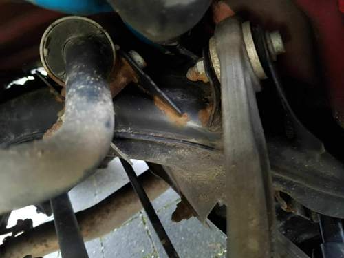

Meine aktuell gemachte Erfahrung mit meinem Mercedes hat mich dazu bewogen mich hier anzumelden, denn mein Wagen fimg vor einer Woche an, dass das Lenkrad einige Grad zu weit nach rechts stand, bei perfektem Geradeauslauf. Zuerst dachte ich, dass ich vielleicht mal die Spur neu einstellen müsse und habe dieser Tatsache ansonsten keinerlei Bedeutung beigemessen.
Dann, am letzten Donnerstag, fur ich von der Firma aus nach hause und musste auf der Autobahn eine Vollbremsung aus ca. 120-130 Km/h machen. Dabei tauchte der Wagen vorne links tiefer ein als rechts u d zusätzlich versetze es mein Heck, so dass ich den Eindruck hatte, dass es mich gleich überholen will.
Ich konnte von Glück sprechen, dass ich das Auto dann doch noch irgendwie wieder unter Kontrolle bekam und fuhr von da an ganz gemächlich nach hause.
Dort bockte ich sofort den Wagen auf und habe alle Bremsen und Achsteile überprüft. Beim Untersuchen der hinteren rechten Radaufhängung stellte ich fest, dass eine dieser filigranen Alustreben beweglich war und was ich dann sah, schlug dem Fass den Boden aus. Bilder lade ich hoch und würde Euch um Eure Meinung bitten, ob das bei irgendwem auch schon mal aufgetreten ist.
Lange Rede......kurzer Sinn, die komplette Aufnahme für diesen Aluquerlenker ist einmal ringsrum total vom Rost zerfressen und in Folge dessen einfach rausgerissen.

@w204_c350 schrieb am 5. Januar 2018 um 14:36:19 Uhr:
Bin ebenfalls betroffen. Auto hat stark verzogen beim bremsen, das ist ohne zu übertreiben lebensgefährlich!!
Fahrzeug ist ein W204 C350 Bj. 2007, 105.000km und scheckheftgepflegt.
Ich besitze das Fahrzeug seit August, bisher kaputt waren: Steuereinheit Getriebe, Parksensoren hinten, Lichtschalter und nun die durchgerostete Achse.
Werde den Fall wahrscheinlich über meine Händlergewährleistung abwickeln und das Auto zurückgehen lassen.
Das wirklich Erschreckende ist, wie Mercedes Benz mit dem Leben der Kunden spielt und keine Rückruf Aktion oder ähnliches veranlasst wird. Zudem frage ich mich, warum ich mein Fahrzeug für 160€/h in die Vertragswerkstatt gebe (zuletzt im Nov.17'😉, wenn diese nicht einmal die sicherheitsrelevanten Bauteile überprüft.
Wenn die ganze Aktion nicht äußerst kulant von statten geht und ich auch nur einen Euro an der Reparatur bezahlen soll, werde ich die Angelegenheit meinem Anwalt übergeben.
Ich habe ehrlich gesagt noch nie ein eigentlich so gutes, jedoch qualitativ so schlechtes Fahrzeug besessen.
Von Mercedes-Benz und dem Mythos "das Beste oder Nichts" bin in jedenfalls geheilt, dann nehme ich lieber "Nichts" und behalte dafür mein Leben anstatt mich der MB Lebensgefahr auszusetzen.
PS. Falls jemand Interesse daran hat: Ich habe ein Video gemacht, auf dem das Fahrzeug auf der Hebebühne ist und ein Bremsvorgang mit der durchgerosteten Hinterachse simuliert wird. Da sieht man deutlich, warum das betroffene Fahrzeug absolut instabil wird, das Rad bewegt sich in alle Richtungen und wackelt fröhlich. Wer Interesse hat, gerne PN.

Anbei einmal das Video.
Ich hoffe man kann etwas erkennen, zu sehen ist einmal ein Bremsvorgang bei drehendem Rad (nur Standgas). Danach sieht man noch den Achsträger auf dem Video.
Ich denke jeder kann sich vorstellen, wie das Rad sich bewegt hatte, als das Fahrzeug von über 100 km/h heruntergebremst wurde.
