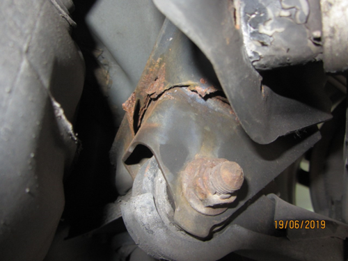

Meine aktuell gemachte Erfahrung mit meinem Mercedes hat mich dazu bewogen mich hier anzumelden, denn mein Wagen fimg vor einer Woche an, dass das Lenkrad einige Grad zu weit nach rechts stand, bei perfektem Geradeauslauf. Zuerst dachte ich, dass ich vielleicht mal die Spur neu einstellen müsse und habe dieser Tatsache ansonsten keinerlei Bedeutung beigemessen.
Dann, am letzten Donnerstag, fur ich von der Firma aus nach hause und musste auf der Autobahn eine Vollbremsung aus ca. 120-130 Km/h machen. Dabei tauchte der Wagen vorne links tiefer ein als rechts u d zusätzlich versetze es mein Heck, so dass ich den Eindruck hatte, dass es mich gleich überholen will.
Ich konnte von Glück sprechen, dass ich das Auto dann doch noch irgendwie wieder unter Kontrolle bekam und fuhr von da an ganz gemächlich nach hause.
Dort bockte ich sofort den Wagen auf und habe alle Bremsen und Achsteile überprüft. Beim Untersuchen der hinteren rechten Radaufhängung stellte ich fest, dass eine dieser filigranen Alustreben beweglich war und was ich dann sah, schlug dem Fass den Boden aus. Bilder lade ich hoch und würde Euch um Eure Meinung bitten, ob das bei irgendwem auch schon mal aufgetreten ist.
Lange Rede......kurzer Sinn, die komplette Aufnahme für diesen Aluquerlenker ist einmal ringsrum total vom Rost zerfressen und in Folge dessen einfach rausgerissen.
Mein Auto ist unfallfrei, scheckheft gepflegt bis vor 10.000 km und der Vorbesitzer war ein alter Herr, der Vater eines Kollegen. Er ist wegen jeder Kleinigkeit zu Mercedes gefahren und hat immer alles machen lassen. Die letzte Tüv-Prüfung hat auch keine Mängel zu Tage gefördert oder zumindest haben die diesen Rost nicht erkannt.

Aber wenn sie aufgrund der Konservierung noch über das 15. Jahr hinaus hält und dann durchrostet, gibt es keine Kulanz und ich habe einen unverkäuflichen Wagen, der eine Reparatur für 3.000 € bei einem Fahrzeugwert von 4.000 € benötigt.
Na ja, wenn wirklich die Kulanz nach mehr als 15 Jahren nicht mehr greift, dann geht man nicht mehr zu MB sondern in eine Freie Werkstatt und zahlt dann max 1000 €
Naja und wenn es keine 1000, sondern 1500 sind, ist es dennoch eine ganze Nummer zum MB-Preis.
Nee, dann macht man das selbst. Soo kompliziert ist die Achse hinten nun auch wieder nicht. Außerdem baut man dann auch noch gleich neue Streben dran und hat dann wirklich eine neue Hinterachse und nicht nur einen neuen Achsträger.

MB Vertretung hat am Mittwoch nach Untersuchtung Morgens noch einen bebilderten Kulanzantrag abgeschickt...
Nachmittags dann der Anruf...volle Kostenübernahme !

Unglaublich, von oben sieht Er aus wie neu und unten ist Er vergammelt. Lass auch gleich die Bremsleitungen begutachten, auch ein großer Schwachpunkt bei den Modellen.
So-war heute bei MB:
Volle Kostenübernahme (ca 2400,-)
Bin erleichtert, dass sie es übernehmen, aber vor allem dass vorher nichts passiert ist!

Ich habe auch seit kurzem einen s204 (11/2008) übernommen. Das Fahrzeug war Anfang des Monats fällig für die HU. Auch hier der Hinweis auf Korossion an der HA, aber nicht als erheblich eingestuft. Heute habe ich den Prüfberocht 2007 gefunden, bereits dort stand "beginnende Korossion HA" . Die TÜ weiß also über die Schwachstelle Bescheid.
