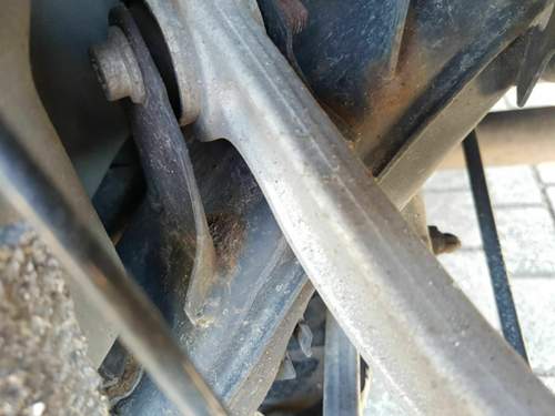

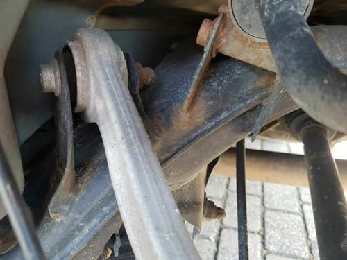

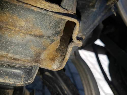

Hallo, anbei findet ihr Bilder die ich beim Radwechsel gemacht habe. C200CDI, BJ07,180Tkm
Sie das kritisch aus?
Eine kurze Meinung wäre nett. Danke.
Das sieht doch nur nach flugrost aus. Vielleicht einmal sauber machen und mit Wachs von innen und außen einsprühen. Und freuen das alles okay ist.
Ist nicht tragisch. Es würde sich auf jeden Fall lohnen, den Träger zu konservieren und erhalten.
Vielleicht bin ich zu penibel. Wenn es mein Auto wäre, würde ich die Achse trockeneisstrahlen (lassen) und neu konservieren.
Dafür muss die Achse aber ausgebaut werden. Und das ist nicht mal so eben gemacht.
Und man kann es auch ein wenig übertreiben.
Ich denke etwas, Druckluft und eine Bürste sollte hier reichen. Vielleicht wenn du es gescheit machen willst fertan aufpinseln.
Und dann schön Wachs.
Danke für die Hinweise. Also ausbauen werd ich sie nicht. Konservieren dann ja, das ist kein großes Ding.
Ich würd in dem Fall Fluid Film aus der Sprühdose draufmachen. Mit der Hohlraumsonde innen aussprühen. Hab ich am Wochenende beim Rädertausch auch gemacht.
