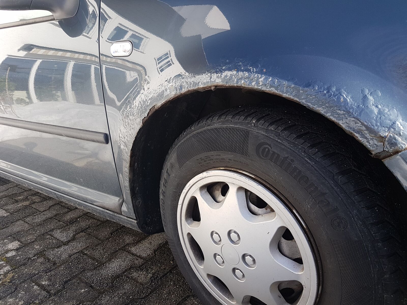

mein Golf IV Ocean 1.4 EZ 2003, 165.000 km fährt gut und hat im letzten Jahr einen neuen Zahnriemen bekommen. Nur der Kotflügel macht mir Sorgen. Inzwischen ist der Blumenkohl an einigen Stellen offen und erstreckt sich ca. 5 bis 10 cm vom unteren Rand.
Ich gehe bisher davon aus, dass das im TÜV (im Sommer 2019) keine Probleme macht. Oder doch? Sollte ich etwas unternehmen? Wenn ja, was?

Ich würde da einfach einen gebrauchten rostfreien Kotflügel anbauen und gut. Dank der Diesel-Hetzkampagne stehen genug Golf 4 TDIs auf dem Schrott, da sollte normalerweise ohne Probleme ein sauberer Kotflügel in der passenden Farbe zu finden sein. Vor dem Anbau ordentlich Steinschlagschutz und Holraumwachs innen reinhalten.

Ich empfehle Dir folgende Rostschutzgrundierung zu kaufen (dieses Material bleibt immerr zähplastisch und ist damit auch bestens gegen Steinschläge geeignet):
https://www.rosa-moser.at/.../rostschutzgrund-rotbraun-corroblock-1kg
und Roststellen unten an Deinem GOLF mit einer Drahtbürste zu schrubben (losen Rost möglichst zu entfernen) und mit CORROBLOCK 2x per Pinsel zu streichen. (Du könntest auch eine Bohrmaschine oder besser eine kleine Flex benutzen und Dir dafür im Fachhandel eine Stahldraht-Topfbürsten und eine Rundbürste kaufen:
https://www.amazon.de/s/ref=nb_sb_noss?...
https://www.amazon.de/.../ref=sr_1_9?...
Günstig wäre auch die Stelle hinter den Vorderrädern, Wenn Du den Plastik-Innenkotflügelschutz abschraubst, peniebel zu reinigen und mit Rostschutz-Grundierung 2x zu streichen !!!
Und sonstige beschädigte Stellen am Unterbodenschutz; sowie einen neuen/gebrauchten vorderen Kotflügel auch innen damit zu behandeln !!!
Corroblock während der Lackier-Arbeit immer wieder umrühren (Holzspachtel) und bei Bedarf mit etwas Nitroverdünnung verdünnen. Corroblock am Arbeitsbeginn ordentlich umrühren - das Material ist nicht so feinflüssig wie die meisten Lackfarben.

Hmm, je nach dem wie lange das Auto noch laufen soll, tendiere ich zum neu lackierten und innen versiegelten Nachbau-Kotflügel. Ich weiß nicht, ob noch rostfreie Originale existieren...

Habe mich für einen Nachbaukotflügel in Wagenfarbe entschieden.
Gestern wurde er montiert. Dank tollen YouTube Videos war es auch für mich als Laie gut machbar. Auf der anderen Seite habe ich die Radhausschale gleich mit entfernt und dahinter gereinigt.
Rost wurde mit Umwandler behandelt. Außerdem habe ich alles mit Hohlraumkonservierung besprüht.
Alles in allem musste ich 2 1/2 h investieren und habe nun ein gutes Gefühl. Nun hoffe ich, ihn noch vielleicht 2 Jahre fahren zu können.
Danke für alle Tipps.
Hast du vor dem Rostumwandler den Rost gut entfernt?
So gut es ging. Eine Drahtbürste hatte ich nicht da.
Ich habe hatte beim G3 und Bora auch ein Rostproblem an den Stellen. Aber nur im Unteren Bereich. Beim G3 schweller nur leicht betroffen beim Bora mehr 🙁 .... notdürftig weggeschliffen, Rostumwamdler, Antirostgrundierung, Antistrinschlaglack, Hohlraumversieglung und Spachtelmasse natürlich. Keine Fachmännische Lösung, klar.
