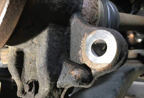

Mir ist beim Abbauen des vorderen Bremssattelthalters ein rostiger Belag auf der Auflagefläche am Achsschenkel aufgefallen (siehe Foto). Am Bremssattelthalter findet sich an der entsprechenden Stelle ebenfalls Rost.
Der Belag ist geringfügig erhaben (man bleibt mit dem Fingernagel hängen) und lässt sich weder mit Drahtbürste noch Rostlöser entfernen.
Ich habe in einem anderen Forum gelesen, dass die vorderen Bremssattelthalter angeblich mit 200 Nm festgezogen werden. Reicht zum Rost abtragen eine einfache Feile, oder sollten die Flächen bei dem Drehmoment ordentlich Plan aufliegen?

Servus Konstantin,
also eine Feile reicht volkommen.
Und 200NM erscheinen mir etwas viel.
Sind ja nur M10 Schrauben.
Ich ziehe sowas mit der 1/2 " Ratsche mit einem Tropfen Schraubensicherungsmittel an.Und ich schraube wirklich viel.
Ein Bremssattelträger hab ich noch nicht verloren.
Viel wichtiger ist die Bremsbelagauflage zu reinigen.
Grüße Hugo
Vielen Dank Hugo.
Ja, die Auflage reinige ich immer sorgfältig.
@bullifan1 schrieb am 24. August 2025 um 20:28:28 Uhr:
Ich kann leider erst morgen nachmessen, da alles in der Garage liegt, aber die Schraube kam mir dicker vor als M10.
