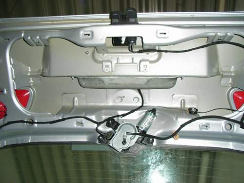

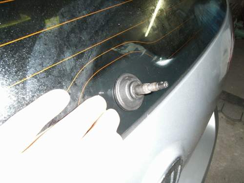

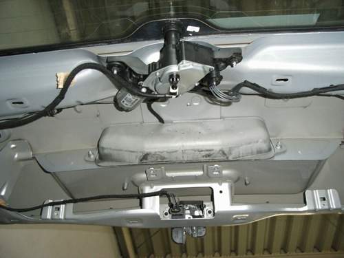

Was noch eine Krankheit beim Variant ist,- an der Heckklappe wird die Gummidichtung vom Heckwischer hart und dann läuft da Wasser rein. In der Klappe fängt er dann an zu gammeln und wenn es sich an der Kennzeichenbeleuchtung zeigt ist es schon zu spät. Die Dichtung lässt sich gut wechseln und kostet nur 3€ nochwas beim 🙂 Man muß die Verkleidung innen ab machen,- Wischerarm ab,- Wischermotor raus und Gummi wechseln. Achtung der hat eine Markierung für "Oben". Der Wischerarm kann fest sitzen. Hierfür habe ich einen Abzieher gebaut. Anbei Bilder. Neben dem Ausschnitt habe ich das Flacheisen etwas gekröpft,- sieht man auch die Stelle,- und beim Drücken am Glas etwas Pappe oder Lappen unter legen. Geht ganz easy🙂

Ja das mit der Heckklappe und Wischerdichtung habe ich auch noch vor. Mal gucken wann ichs schaffe...
Gut beschrieben Danke!

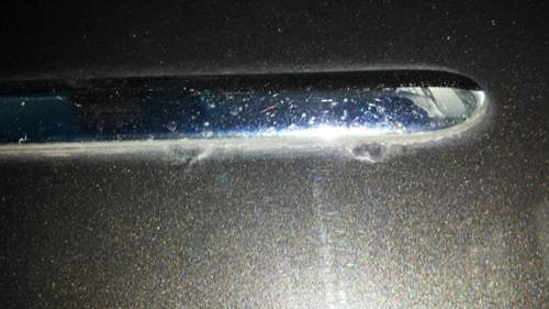

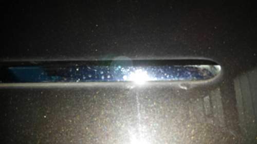

Hat jmd eine Idee was ich mit dem Rost unterhalb der Chromleiste Beifahrertür anfangen soll?
Wie entfernt man die Leiste??? Wenn nicht zuuu weit verbreitet werde ich vielleicht den Lackstift ansetzen...
