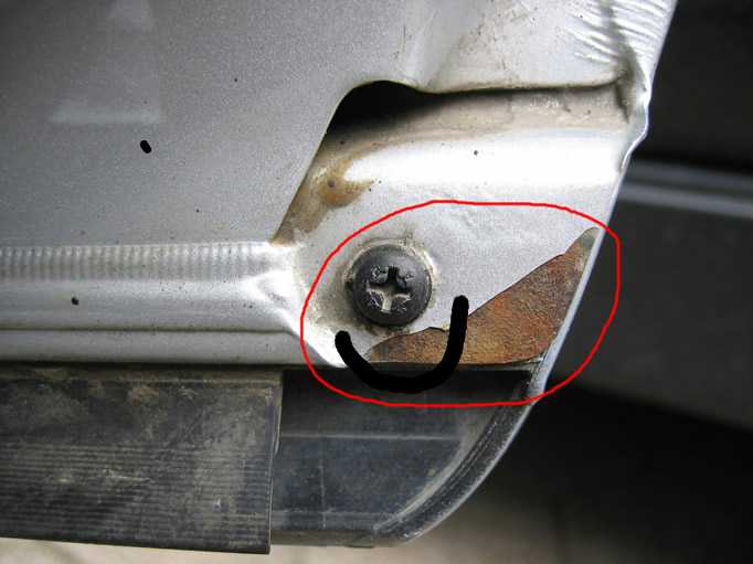

Original geschrieben von Coleman01
So hab mal versucht nen Bild zu machen. Die beiden Stellen links neben dem VW Zeichen kann man auf nem Bild nicht erkennen.
Hallo Coleman01,
die kleinen Roststellen wurden von dir frühzeitig entdeckt, was sehr gut ist.
Somit kein großes Problem und keine großen Kosten. Eine Entrostung und Aufbereitung mit Rostschutz etc. sollte bei geschickten Händen gegeben falls auch in Eigenregie möglich sein. Nur ein Problem - was bereits angesprochen wurde - in 1-2 Jahren ist der Rost womöglich wieder da, weil der (Rostschutz-) Lack an den Kanten nicht so gut haften kann.
Eine neue Leuchte wird auf jeden Fall benötigt. Bei ungeschicktem Einsetzen der Leuchte können evtl. die neu lackierten Kanten bereits beschädigt werden und das alte Problem ist das neue Problem. Trotzdem ist der Passat ein Auto, das sich durchweg rostfrei präsentiert.
Wenn du Rostprobleme sehen möchtest, dann schaue die nachstehende Beiträge an:
http://www.motor-talk.de/.../Attachment.html?attachmentId=77024
http://www.motor-talk.de/.../Attachment.html?attachmentId=134901
MFG
