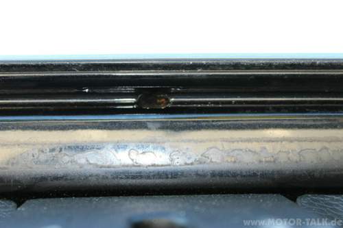

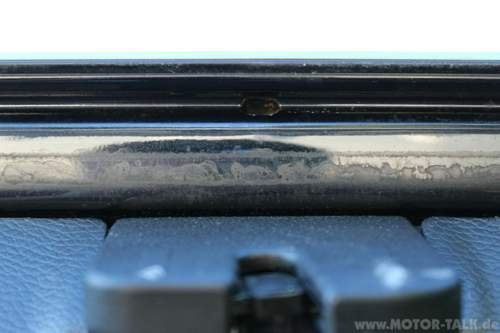

Habe an meinem Passat Variant 3C MJ.2010 einen weiteren Rostbefall gefunden.
An der Heckklappe.
Was meint ihr dazu?
Dieser Rost sieht genau so aus wie der an meiner alten Motorhaube ( Falzrost ).

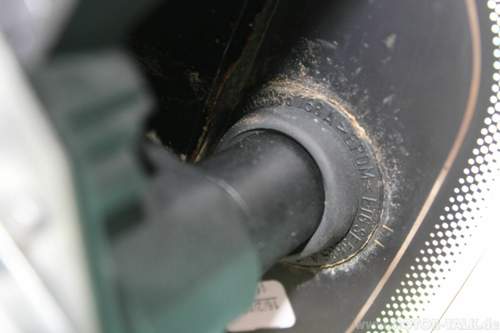

Das sah bei mir genauso aus und unter der verkleidung so: http://www.motor-talk.de/.../...-allgemeines-problem-t1435152.html?...
bei mir war der Heckwischer schuld.

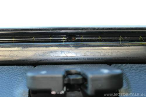

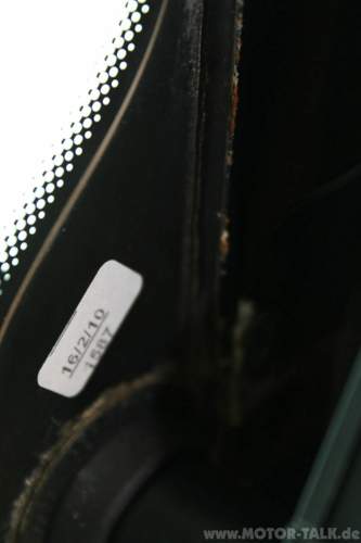

Habe die Plastikverkleidung von meiner Heckklappe demontiert und weitere Roststellen
gefunden!
Die ganze Innenkante rostet wenn man sich das Bild mit den Pfeilen von innen an der Falzung vorstellt.
Weitere Bilder zeigen Rost am Heckscheibenwischer und an einer Blechverkleidung.

Die Ursache für den Rost dürfte eine fehlerhafte Ausführung der Heckwischerdichtung sein.
