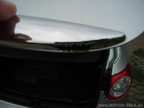

Hallo Leute,
ich habe mein Chrom dunkel Paket nachgerüstet und mit entsetzten festgestellt das die Türen und die Heckklappe unter den Chromleisten stark rosten!!!
Die zum Teil 2-3 cm großen Rostflecken fangen an den Löchern, durch die die Chromleisten fixiert werden an, unterwandern die Verzinkung und den Lack. Ich schätze sie dürften im Alter von knapp 3-5 Jahren seitlich aus den Chromleisten herauskommen.
Nach Rücksprache mit meinen extrem freundlichen scheint dieses Problem bereits bei VW bekannt , und betrifft viele Fahrzeuge.
Mein Passat ist nun erst 1 knapp Jahr alt!!!
Im Bereich der Kennzeichenbeleuchtung der Heckklappe direkt an der Einfassung der Lampen beginnt der Gammel auch schon leicht.
Ich habe einge Fotos der betroffenen Stellen gemacht und werde sie demnächst online stellen.
Bin gespannt wie sich VW verhält.
Unser Firmenpassat wurde auch gleich von mir inspiziert und hat identische Probleme. Sollte es bei VW wiedererwarten Probleme geben, gibt es schöne große Aufkleber auf dem Firmenfahrzeug " ICH ROSTE HIER! >!"

Hallo an Alle . Ich weiss nicht ob es bekannt ist woher der Rost an der Kennzeichenbeleuchtung kommt ?
Falls nicht habe ich hier die Erklärung . Schaut euch mal an der Heckklappe den Übergang Scheibe zu Heckklappe an , hat jemand schon mal Probleme mit der Heckklappe nach einem Regen gehabt ? Also beim öffnen der Heckklappe ? Ich habe dann mal meine Heckklappe zerlegt , weil diese SCHEISSKARRE mich nur noch nervt mit Rost und anderen Problemchen . Beim Ausbau der Verkleidung bin ich bald ausgerastet . Probleme mit Rost an der Kennzeichenleuchte und Abrauchen der Heckklappenentriegelung alles nur, weil der liebe Autobauer , eine supertolle Nut gebaut hat in der das Wasser steht. Das Wasser läuft durch die Falz zwischen Scheibe und Blech , eine Absolute Falschkonstruktion . Der Hammer ist das alle Passats dieser Baureihen 3c dieses Problem haben . Vw macht sich nicht einmal die Mühe beim Facelift etwas zu ändern . Ich denke das mit den Jahren der Rost am übergang Scheibe/ Klappe , von innen nach aussenrosten wird . Danke für dieses Drecksauto .
Hatte schon Probleme mit dem den Stellmotoren der Parkbremse , Steuergerät der Parkbremse , Kraftstoffpumpe im Tank abgeraucht , Tandempumpe defekt , Aggregateträger undicht alle vier , Aussenspiegelglas abgefallen , Airbagfehler , feuchte Scheinwerfer, feuchte Rückleuchten , Wassereinbruch über die Türdichtung, Motorhabenentriegelung , Differenzdrucksensor defekt, heckklappentaster, Rost an der Dachreling , am Radkasten , an der Fahrertür die Türkante und die supertolle Heckklappe . Habe mich nicht getraut Zierleisten oder so zu entfernen. Bei meiner Aufzählung habe ich bestimmt etwas vergessen .
Habe fotos von der Klappe gemacht versuche sie noch hochzuladen. So das musste mal raus !
Achja passat variant 3c , 1,9 tdi mkb bls model 2007

Mein B6 (BJ2010) hatte unten an der Heckklappe etwas Rost. Der 🙂 hat gesagt das ist keine übliche Stelle und Wolfsburg würde das ablehnen. Ich hab es selber weg geschliffen, mit Rostumwandler gepinselt und nach 2 Tagen mit dem Lackstift überpinselt,- war nur gering an der unteren Falz und man sieht es auch nicht wegen der Chromleiste.
Aber bei diesem Gespräch mit dem 🙂 hat er mich aufgeklärt das nur die Rohkarosse verzinkt ist. Türen, Klappe und Haube sind angeschraubt und nicht verzinkt. Ich habe ihm gesagt, das mein Fabia BJ 2006 komplett überall verzinkt ist... Darauf habe ich dann keine Antwort bekommen. Ich denke auf meinem nächsten Passat steht hinten "Superb" drauf.😉
Passat-3c-044
Unter der Leiste ist aber eine bekannte Stelle.....
Der 🙂 könnte Recht haben. Es sah so aus als ob der Vorbesitzer die Klappe zu gemacht hat und es hat etwas aus dem Kofferraum raus gehangen. Es sah nach Lackstift aus. Mit Rostumwandler ist jetzt Ruhe.
Ich hab ein Bild eingefügt.
Die Stelle hatte ich auch an der Heckklappe, bei mir lag es aber an dem Stoßfängerkratzschutz aus Edelstahl. Vermutlich beim Öffnen und Schließen sowie während des Fahrbetriebes durch Schwingungen hat sich mit der Zeit der Lack dort abgetragen. Denn direkt haben sich die beiden Bauteile nicht berührt. Das hat mein Händler dann einfach mal mit lackiert. Habe nur die Chromleiste für 18 Euro bezahlen müssen.
